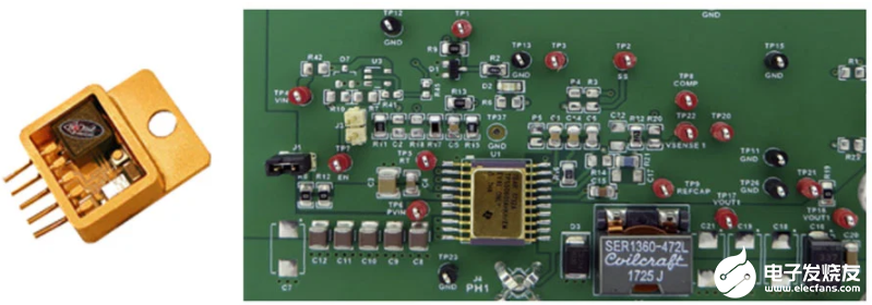

完全集成的空间级降压稳压器可提供总体上较小的外形尺寸,并且易于设计,同时还必须添加外部磁和无源元件,从而使设计人员可以更好地控制电流纹波的电平,从而控制电压变化传递给负载。
图2比较完全集成和非集成的空间级开关稳压器
