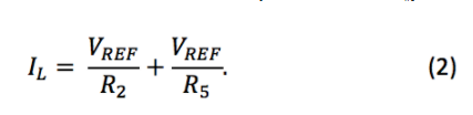

建立高电流,高功率负载的更好方法是分别控制每个MOSFET,避免由于阈值扩展而引起的电流不平衡。图2示出了两个并联的这种电路块,但如果需要,可以添加更多的电路块。在跳线J1闭合且J2断开的情况下,电路以恒定电流模式工作,总负载电流由下式给出:
如果检测电阻相等(R2= R5= RS),则总负载电流为:
图2此电流负载原理图使用两个独立控制的MOSFET。
