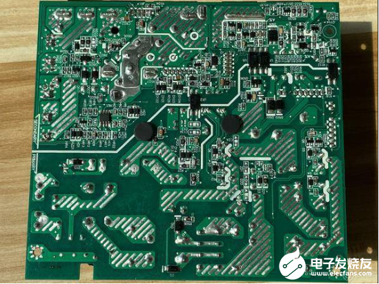

接下来我们边拆,边和大家聊
将底板及其周围组件完全从外壳中取出后,可以看到,模组引线插座并不像很多低端模组电源采用底板出线的方式而是设计一块单独的输出板,而输出板和底板之间使用扁平状的纯铜焊片连接,既能兼顾大电流输出,也满足散热设计。 同时输出板上也设计了大量的滤波电容,电容为来自日科能高的方案来对输出电源进行滤波。我们也发现750w版本的输出板和850w版本PCB设计上完全一致,但750W版本的输出板上有空焊的电容位,由此推测,850w版本才是完全体。
在输出板隔壁,便是电源的PWM调制芯片,型号为来自茂达电子的APW7159C,其外围电路与此芯片设计在同一块小板上,竖插在电源底板上。
电源的PFC开关管与PFC二极管均来自安森美半导体,其中2枚开关管型号为FCPF165N65S3L1(650V/12.3A@100℃),而PFC二极管则是FFSP0665A(650V/6A@《153℃),同样关键引脚处均套有磁环以降低干扰。
主电容上使用的是来自日化的KMW系列电容,与第一批次的KMQ不同,KMW进一步提升了电容容量,从早期的420V 470微法提高到450V 560微法,电容耐高温性能并没有变化为105度,这也是少见的出厂后又加强用料的电源。
12v主变压器是来自侨威的E216944-W H-P CWT 1935型变压器 而5V待机变压器则要小得多。
电源底部焊点非常漂亮,大面积采用了镀锡工艺,且使用双面焊接技术。
