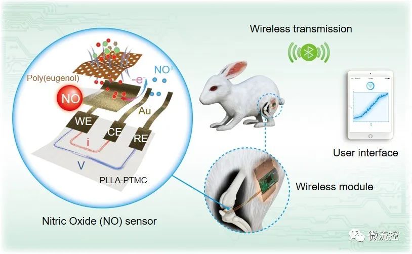

本文提出了瞬态一氧化氮传感器的概念,设计及制备出可生物降解的柔性电化学传感器,成功实现对一氧化氮的检测。通过制备紧密结合的柔性可降解基底层、高稳定超薄纳米电极层和一氧化氮选择透过层,制备出响应迅速、探测灵敏、抗干扰能力强的柔性NO传感器件,同时传感器具有可降解特性,可被生物体安全代谢。
柔性瞬态一氧化氮传感器结构示意图

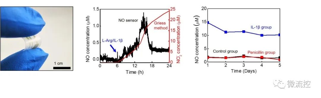

体外实验中,传感器可以实现从细胞到各种不同生物组织的一氧化氮释放行为探测。在植入体内后,通过无线传输系统可以远程监测到骨关节腔在炎症反应下的一氧化氮持续释放。这种柔性瞬态电化学传感器不仅解决了传统方法无法实现一氧化氮的连续实时测量的问题,还具有可生物降解、无需二次手术取出的显著优势。该研究为明确内源性一氧化氮的生理功能及其相关作用机制提供了新研究方法,也为柔性可降解生物传感器的设计和制备提供了新的思路。
柔性瞬态传感器对软骨细胞及活体动物体内一氧化氮释放的实时监测
