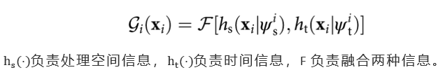

半耦合结构首先解耦时空信息(模仿人脑中的两条信息通路),并在分别处理时间和空间信息之后将二者耦合(模仿海马体):
该研究通过堆叠这种半耦合的元结构来构建深度模型,其中时空信息始终以先解耦再融合的模式向后流动。
为了让 h_s 和 h_t 各司其职,研究者将 h_s 和 h_t 设计为不对称的结构,同时,使用两个特殊的监督目标 r_s、r_t 来进一步约束二者关注各自的工作。

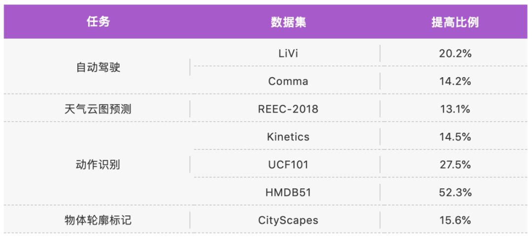

该研究展示了 SCS 在多项任务中与传统 LSTM 的性能对比结果:
SCS 在视频动作分类、自动驾驶、天气预报等 4 个任务上的性能均超越传统的序列模型。

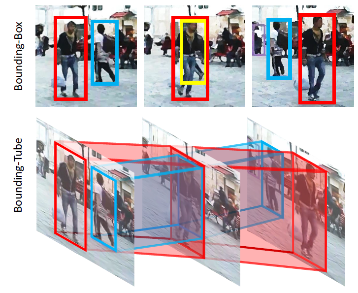

TubeTK 是上海交大 MVIG 组提出的基于 Bounding-Tube 的单阶段训练模型(CVPR2020-oral),是首个单阶段端对端训练的多目标跟踪模型。它在 MOT-16 数据集上达到了 66.9 MOTA 的精度,是目前 online 模型仅在 MOT 训练数据下达到的最高精度
TubeTK 可视化结果
Bounding-Tube 示意图。使用 bounding-tube 可以轻松跟踪到 bounding-box 无法检测到的被遮挡目标(图中黄色框)。
