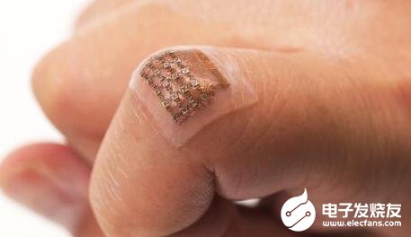

由加利福尼亚大学圣地亚哥分校领导的研究小组开发了一种可穿戴的超声波贴片,该贴片可以监测距皮肤以下四厘米深的中央血压。
根据新闻稿,该贴片能够从人体的多个位置并通过脂肪组织监测主要动脉的压力。该贴片还被制成超薄且可拉伸的,无论患者静止还是运动均可使用。
该新闻稿称:“这些应用包括对患有心脏病或肺病的患者以及危重病或正在接受手术的患者进行实时,连续的血压监测。”“该贴片使用超声波,因此它有可能被用于无创地跟踪体内深处的其他生命体征和生理信号。”
研究人员称,测量中心血压的无创方法并不多。典型的技术需要将导管插入患者手臂,腹股沟或颈部的血管中并将其引导至心脏。医师认为可穿戴的贴片可能对住院过程有用。
“存在一种非侵入性方法,但不能始终如一地产生准确的读数。它涉及到在主要血管正上方的皮肤上握住称为眼压计的笔状探针。为了获得良好的读数,眼压计必须保持稳定,保持在正确的角度,并且每次施加适当的压力。但这在测试和不同技术人员之间可能会有所不同。”
对该贴片进行了测试,该贴片是在静止和锻炼时戴在前臂,手腕,脖子和脚上的人的。研究人员说,与商用眼压计的数据相比,该补丁的记录“更加一致和精确”,并且与传统超声探头的数据“可比”。
根据释放,贴片使用超声波连续记录皮肤下面的脉动血管的直径。然后将信息转换为波形,显示心脏中的特定活动或事件。研究人员说,“信号为评估患者心血管健康的医生提供了很多详细信息”,可用于预测心力衰竭。
尽管他们看到了令人鼓舞的结果,但研究人员仍在努力对补丁进行一些改进。
该新闻稿说:“研究人员注意到,该补丁在到达临床之前还有很长的路要走。改进之处包括将电源,数据处理单元和无线通信功能集成到补丁中。”
