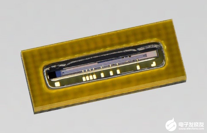

中国上海,2020年6月12日——东芝电子元件及存储装置株式会社(“东芝”)今日宣布,推出两款在工业设备应用领域适合缩影镜头的1500像素单色CCD线性图像传感器“TCD1105GFG”和“TCD1106GFG”,其中“TCD1105GFG”内置电子快门功能。这两款产品将于2020年7月开始出货。
新推出的传感器能够满足两种主要的市场需求:搭载传感器且要求高速运行的设备,其中包括使用单色CCD线性图像传感器的检查设备;要求低功耗运行的设备。
这两款新型传感器的数据速率最高可达25MHz,且均内置时序发生电路和CCD驱动电路,基本无需借助外部电路即可实现高速运行。使用内置的采样保持电路延长了视频输出信号周期,有助于简化高速信号处理的设计。
除了能够提高性能外,由于采用了单个3.3V电源驱动,比东芝现有的高速产品功耗更低。
特性:
Ø 1500像素、25MHz(最大值)数据速率、单色CCD线性图像传感器;
Ø 内置时序发生电路,有助于减少外部驱动电路的使用;
Ø 内置采样保持电路,可延长视频输出信号周期;(信号极性:正)
Ø 内置电子快门功能:仅TCD1105GFG;
Ø 单个3.3V电源驱动。
应用:
自动化光学检查设备、传感设备、条形码读取器等。
