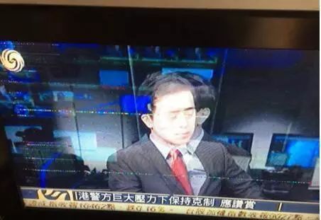

有矛就有盾,有电磁干扰就有抗电磁干扰。下面请出我们的第二位主角EMS。EMS(Electro Magnetic Susceptibility)直译是“电磁敏感度”,是指由于电子设备受到外界的电磁能量,造成自身性能下降的容易程度。例如同样受到电吹风或电剃须刀的干扰,有些电视机的屏幕上出现了雪花噪点,有些电视机却安然无恙。这表明在受到电磁干扰“攻击”的情况下,前者的电磁敏感度较高,更易受伤,也就是“防御力”较低;而后者的电磁敏感度较低,不易受伤,即“防御力”较高。
电视画面雪花严重,受其它电子设备干扰是一大因素。
