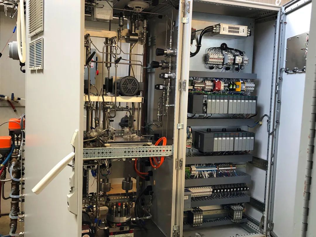

Photo: Nel HydrogenNel Hydrogen's reversible fuel cell system.
氧化还原液流电池,本质上是一种可逆的燃料电池,通常由储存在两个独立油箱中的正极和负极电解液组成。当液体被泵入位于两个罐之间的电池组时,就会发生氧化还原反应,并在电池的电极上产生电能。
相比之下,新发明只有一种电解质,由溶解在酸中的铁盐(而不是更常用的钒)组成。当氢离子与铁盐(Fe2+)反应时,电池组中涂有铂的碳阴极会产生氢气。
“我们引入铁作为中间人,因此我们可以将电解分为两个反应,”Wang说。这样做可以控制何时何地反向反应,产生电能供应电网。他说,“在反反应中再生Fe2+也可以连续生产氢气。而且由于氢铁电池使用的电压大约是传统电解槽的一半,如果你做得好,你可以以更低的成本产生氢气。”
这也有助于铁比钒更便宜和更丰富。
新加坡国立大学(National University of Singapore)的材料科学家Qing Wang看到了另一个好处。他说:“如果你更关心纯度,想拥有超纯氢,那么也许这是一个很好的解决方案。电解过程中有时会发生交叉污染,因为产生的氢气和氧气非常小,它们能够穿过膜分离器。”
新的氧化还原流动电池在实验室测试中表现良好,显示出高达每平方厘米1安培的充电能力,比正常流动电池增加了10倍。它还能够承受“几百次循环”的充电,这在氢离子流电池中从未被证明过,Wang说,他拥有多项发明专利,还有几项正在申请中。
当PNNL团队在一个10平方厘米的单电池上进行实验时,Nel Hydrogen公司的Ayers和她的同事们证明,即使将这项技术扩展到一个100平方厘米的5个电池组,它也可以工作。他们计划在接下来的几个月里对系统进行微调,消除扭结,比如在将其商业化之前,如何将酸性电解液对泵造成的损害降到最低。
