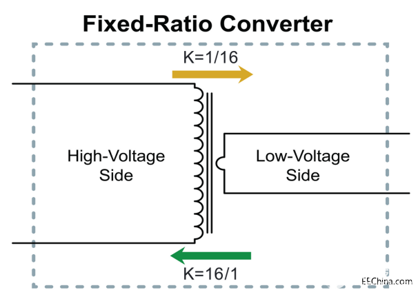

何为固定比率转换器?
固定比率转换器的工作原理与变压器类似,但它执行的不是 AC-AC 转换,而是 DC-DC 转换,输出电压为 DC 输入电压的固定比例。与变压器一样,这种转换器不提供输出电压稳压,输入至输出变压由器件的“匝数比”决定。该匝数比称为 K 因数,表示为一个相对于其电压降压能力的分数。K 因数从 K=1 到 K=1/72 不等,可根据 PDN 架构及 PoL 稳压器设计规范进行选择。
图A:双向固定比率转换器的工作原理。 K=1/16 的降压换器,也可用作 K=16/1 的升压转换器。

固定比率转换器可以是隔离的,也可以不是隔离的,而且可通过反向电压转换实现双向功率流。例如,一款支持双向功能的 K=1/16 固定比率转换器可以作为一款 K=16/1 的升压转换器。

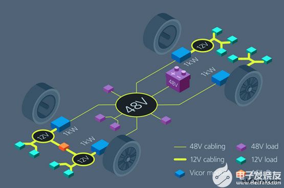

众多终端市场及应用的电源需求急剧上升,因此供电网络正在经历重大变革。由于新特性的增加以及性能水平的不断提升,更高的 PDN 电压(如 48V)正在用于电动汽车、轻型混合动力车以及插电式混合动力汽车。48V 符合许多系统要求的安全电气低电压 (SELV) 标准,而 P=V•I 和 PLOSS=I2R 的简单电源方程式也说明了高压 PDN 效率更高的原因所在。
图 C:输出串连以提高输出电压的 BCM 可实现更高的设计灵活性。
对于给定功率级而言,与 12V 系统相比,48V 系统电流为1/4、线路功耗低为1/16 。在 1/4 的电流下,线缆和连接器可以更小、更轻,而且成本也会更低。用于混合动力汽车的 48V 电池功率是 12V 电池的 4 倍,增加的电源可用于动力系统应用,以减少二氧化碳排放,提高燃油里程数并增加新的安全及娱乐特性。
在数据中心机架中增加了人工智能 (AI),使机架电源需求提高到了 20kW 以上,因此12V PDN的使用 既笨重,效率又低。使用 48V PDN,可获得与混合动力汽车相同的优势。在汽车及数据中心应用中,最好保留原有 12V 负载及 POL 常用降压稳压器,以最大限度减少需要修改的内容。

图 E:分布式 48V 架构将多个功耗更低的更小转换器布置在接近 12V 负载的位置。
