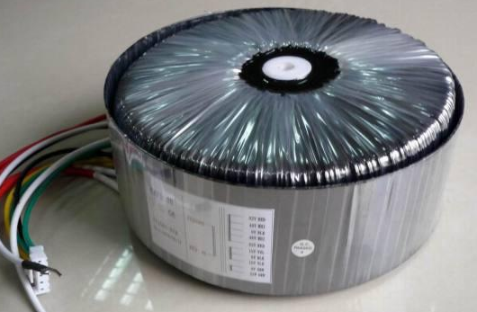

1、先绕初级绕组,取和原线径相近的优质高强度漆包线,双线并绕在“工”字形线梭上,圈数满足要求后剪下。
2、将双线头用双面胶粘附在环形铁心的外圆周上,使线梭在环形铁心的内孔中穿绕。
3、一层线圈绕好后,刷上一层绝缘漆(有利于线匝定位及绝缘),并用玻璃纸包上一层,再绕第二层线圈。
4、将两线圈的头尾相接使其串联,另两根线头用软皮线焊接引出,并做好绝缘。
在初级统组上加一层层间绝缘纸后,再绕次级绕组,绕制方法与初级绕组绕法类同。
5、绕组线圈绕好后,即可遵循“先拆后绕,后拆先绕”的规律将次级绕组依次绕回去。
注意,绕时不需要计数匝数,但要尽量把漆包线拉紧绕好,且一匝一匝排绕,不相互交叉。原先拆下的漆包线绕光后,绕组匝数应与原匝数差不多或仅少1~3匝。
注意每个绕组间均需做好绝缘。全部绕好后,将环形变压器放入恒温箱中烘烤一段时间,再对整个环形变压器进行绝缘胶带的包扎。
最后,对环形变压器进行烘干浸漆处理,完成环形变压器的整个制作过程。
