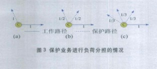

在上面的例子中,我们是按照所有链路都留出50%的容量作为保护资源来考虑的。对于环形网络,网络中每个节点的度为2,工作和保护业务分别从节点的两个方向流通,链路上必须有一半的容量留做保护通道。而对于网状网,由于网络中节点的度可能大于2,保护业务可以在除工作路径外的其他不只一个保护路径上进行负荷分担,如图3所示。这样,链路中的备用资源比例就可以进一步降低,能够承载的电路数量就得到了增加,链路的资源利用率也得到了进一步的提高,网络的成本可以进一步降低。
需要指出的是,以上的分析虽然是在SDH网络的基础上进行的,但主要是基于网络拓扑结构进行的,并不涉及SDH网络中的特定技术,因此所得出的结论也同样适用于WDM光网络。只是在SDH网络中,链路资源是指光纤、光放大器及光收发器等;在WDM光网络中,链路资源指的是光纤、光放大器、合波/分波器、波长转换器等,成本要更高,而波道则对应于SDH网络中端到端的业务通道。
