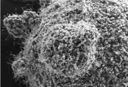

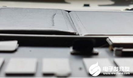

新奥尔良一家初创企业希望通过使用常规制造技术,大规模生产硅纳米颗粒,来帮助电池制造商提升电池容量。目前,硅是最有希望的替代锂离子电池阳极中石墨的方法。尽管硅很容易获得,且可以把电池容量提升10倍,但硅在充电过程中会通过与锂结合而膨胀,形成一种称为硅化锂的合金,其体积是初始体积的3-4倍。
这会大大降低使用硅阳极电池的安全性,但是一些初创公司正在寻找解决此问题的方法,包括使用石墨烯或使用可以安全扩大直径的由硅纳米线制成的刷状阳极笼罩硅。无论如何,在未来十年中,对硅纳米颗粒的需求将会很大。新奥尔良一家名为Advano的初创企业不想找出哪种方法是最好的,而是希望通过自上而下的方法,尽快实现规模化。Advano计划只是研磨大块材料,主要是从太阳能电池板中重新利用硅,直到得到足够好的纳米颗粒。
公司表示,目前每年可以生产一吨硅纳米颗粒,并且将让一家新工厂投入运行以增产硅纳米颗粒。随着Advano扩大这一新工艺,电池制造商可以掺入不同数量的硅纳米颗粒以提高电池容量,这正是特斯拉正在做的事情。最终每公斤硅纳米颗粒价格将从500-10000美元降低到每公斤15-150美元之间。
