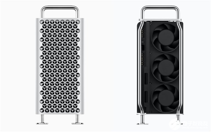

Chris Ligtenberg所在的小组负责设计了Mac Pro的散热风扇系统,这是由三个轴流风扇以及一个涡轮风扇组成的结构,苹果为了降低风扇运行时的噪音,对其内部进行了重新设计。
我们从几年前开始思考风扇叶片的排列方式。Mac Pro的风扇叶片实际上是根据叶片转动频率(BPF, blade pass frequency)进行随机分配的,这样一来既能够保持动态平衡,同时也能避免产生令人讨厌的噪音。Mac Pro和Pro Display XDR的开发负责人,同时也是苹果硬件工程副总裁John Ternus表示:我们希望散热系统足够优秀到几乎听不到噪音,或者如果听得到的话,那也将会是一种令人愉悦的声音。

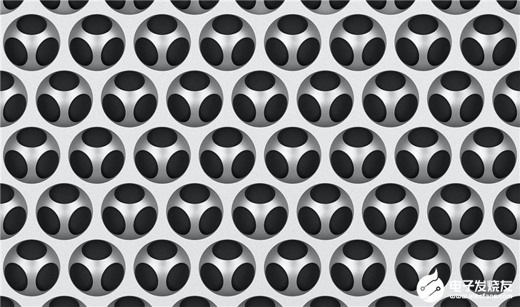

除了内部散热结构的设计以外,Mac Pro和Pro Display XDR那标志性的圆孔网格样式也有利于帮助机器内热量散发,这种网格样式是根据分子晶体结构的自然状态设计的。三维联锁球面网格增大了表面积,从而提升了通风性能和结构强度。
以Mac Pro为例,由三片铝金属融合而成的机箱外壳能够密封机身内部空间,与风扇、涡轮和内部导管一道,形成一些独特的气压带,来实现整个系统散热能力的最大化。与之前的Power Mac G5相比,圆孔网格样式的机箱设计使Mac Pro的气流增加了大约20%。John Ternus在采访中说道。
