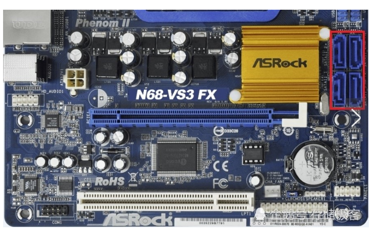

家有十几年的老电脑,卡的没法用了,还有必要买块固态硬盘抢救下吗?网上很多答案是:“电脑太老了,不值得升级了”,劝人买新电脑总归不容易出差错。
多老的电脑就不值得升级固态硬盘了?存储极客最近帮一位朋友为一台十多年前的组装机升级了固态硬盘,或许看完成果之后你就不会再觉得自己的电脑已经老到无可救药!有SATA接口(下图中红色圈内)的主板就能支持升级固态硬盘。

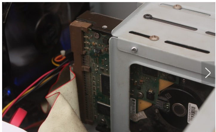

第一次开机就发现CMOS报错,主板电池已经没电了。找来一块CR2032纽扣电池换上,重新进入BIOS完成设置保存,修复完成。即将被SATA固态硬盘替换的IDE机械硬盘:
同IDE的宽大数据排线相比,SATA数据性仅用了两对差分信号就实现了更高的数据传输速率。
