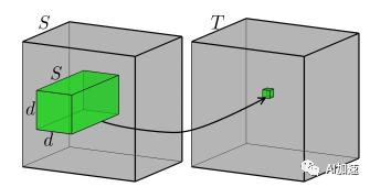

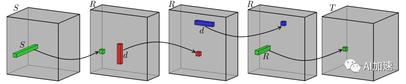

CNN卷积参数可以看做一个4D的张量。其中两个维度是对应一幅feature map的两个空间方向。一个方向对应输入feature map,另外一个维度为输出feature map方向。一个全卷积运算是对应每个输入feature map卷积求和,如图所示。通过CP分解,一个全卷积运算变成了连续多步一维卷积运算。图中S维度是多个输入feature map堆叠成的,dxd是feature map的空间维度。卷积核在feature map两个空间维度进行划窗运动,图中一个绿色方块内的结果求和得到一幅输出feature map中的一个像素点。T是多幅输出feature map堆叠成的。

4D张量分解了,那么如何来将卷积计算分解为多步连续运算呢?一个全卷积运算表示为:
K为卷积核,维度为dxdxSxT。经过分解后卷积核为:
然后通过重新排序可以得到连续多步卷积运算:
