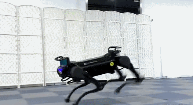

在“绝影”视频中,我们可以看见新版本的“绝影”机器狗后腿发力、前腿前扑,以重心上下起伏的姿态,平稳地奔跑在布满大块砖石的路面上;

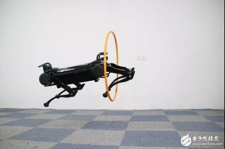

接着腾跃而起,钻过呼啦圈,同样稳稳地着陆;

新“绝影”机器狗的Bound步态控制相比以前的算法增加了预测的功能,仅靠当前机器人状态进行的闭环控制对这种高动态的步态无法进行很好的控制。而改进的算法可以通过当前机器人的状态信息预测未来一段时间内机器人的运动状态,然后将一系列的估计值与期望的规划值进行对比,求出符合预期的局部最优解,这样就能尽可能的使未来的一段时间机器人的运动状态是最优的,所以即使对于复杂路面也有很好的适应性,尤其在有沟壑的野外路面,bound步态可以发挥独特的优势。
不仅如此,新“绝影”拥有更流畅的仿生学腿部设计以及更加强大的关节驱动能力,配合独特的闭环控制优化算法以及准确的状态反馈,机器人可以在起跳前始终保持理想的身体姿态。得益于轻量化的腿部设计,“绝影”在完全腾空的阶段身体姿态并未受到摆动腿引起的剧烈影响,从而保持了较好的姿态控制,同时也使得机器人在落地时即使受到强烈的不规律的冲量影响,仍然可以快速恢复稳定,免于失控摔倒。
最终,新“绝影”实现了深度模仿四足动物跳跃的动作,前向跳跃距离可达1.5米,可跨越障碍物高度约40厘米,原地起跳高度70厘米,可适应野外有障碍物的环境。
