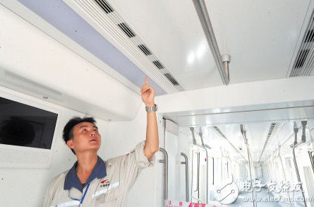

对此,在地铁车站的站厅和站台区、地铁上、重要设备房等场合,都可以设置室内温湿度传感器,从而得以监测车站实时的温度及湿度。地铁环境控制系统可根据这些参数对车站各系统工况进行合理调整,以保持这些场所始终处于较为舒适的环境。另外也可以在屏幕上给乘客展示,让乘客了解当前环境的温湿度情况。
