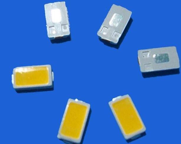

生活中LED灯珠漏电或者烧坏了是常事,那么我们知道这两种漏电跟烧坏的原因是怎么造成的吗,我们又该学会如何避免呢?下面就给大家讲解分析。
LED灯珠漏电的原因:
机台设备未接地,人员未佩戴静电手环。造成的静电防护不当。再就是封装过程中,焊线PAD焊偏,最后就是芯片本身质量隐患问题。
led灯珠烧掉的原因:主要分以下四点。
1.上下两根灯丝,我们行业内叫做金线,纯金的,做导电用,两根正极,两根负极,真正好的产品会有第五根线,焊在齐纳管上了,起保护作用的
2.灯丝变短就已经很明确的告诉您,您这个灯已经被大电流烧掉了,相当于断路了
3.大功率1W的驱动电流在350ma左右,工作电压在3.2-3.6V之间,使用时请一定要注意,过大的电流一定会烧灯的
4.一般三颗1W灯的铝基板都是12V左右驱动的,很少有直接就220V使用的,您看看是不是少了一个恒流源或者少了一个12V的驱动电源。
