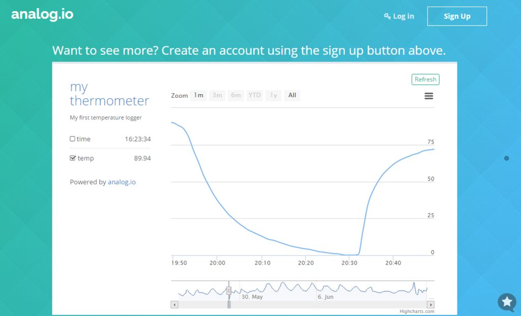

步骤7:绘制图表
要查看温度读数,只需访问
https://data.sparkfun.com/streams/public key
(其中您在上一步中获得的公共密钥)
其中一项好处是您可以将数据导出到analog.io以在线绘制温度。
这是方法:
单击右上角的“导出到Analog.io”按钮
选择“温度”,然后单击Analog.io上的“全部加载”按钮网站
在我的情况下,我将WiThumb放入冰箱中以查看其结冰的温度。一直到0度。令人印象深刻!
