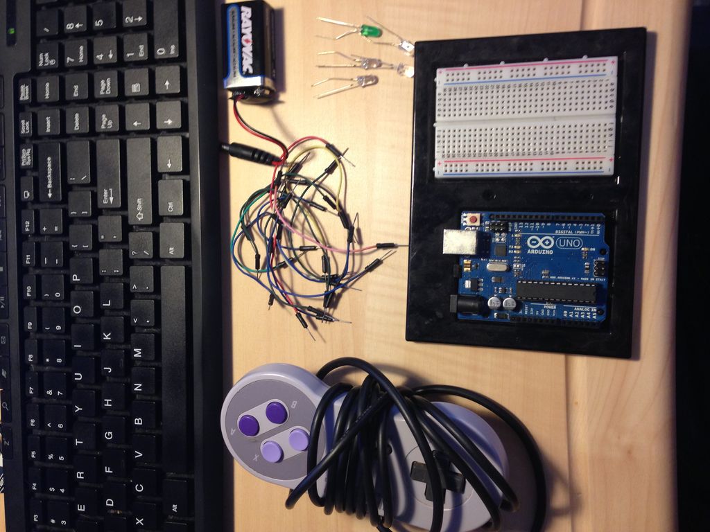

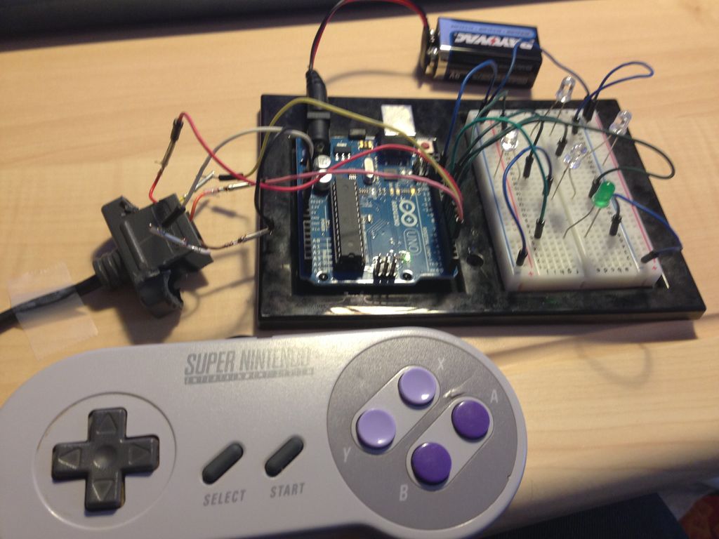

步骤1:所需的材料
所需的材料如下:
-1 Arduino
-1小面包板
- 1个您不介意拆除的旧SNES控制器
-10-15跳线(我使用11个)

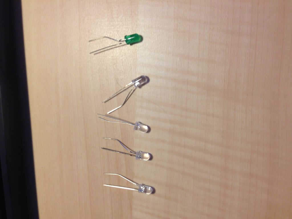

-5个LEDs
-胶带

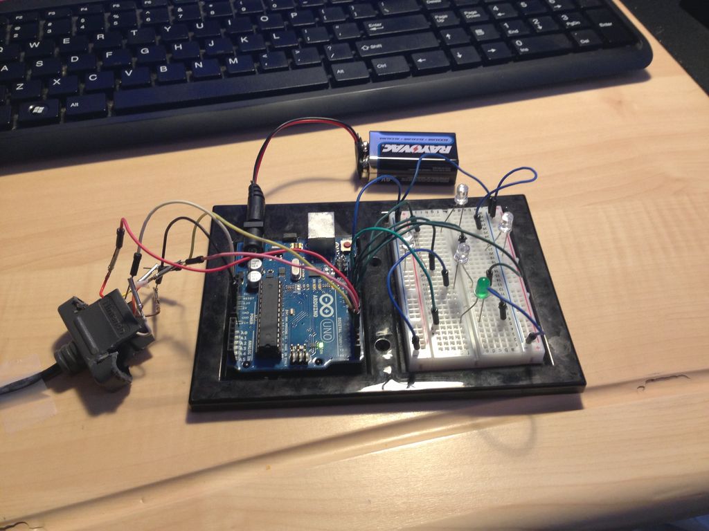

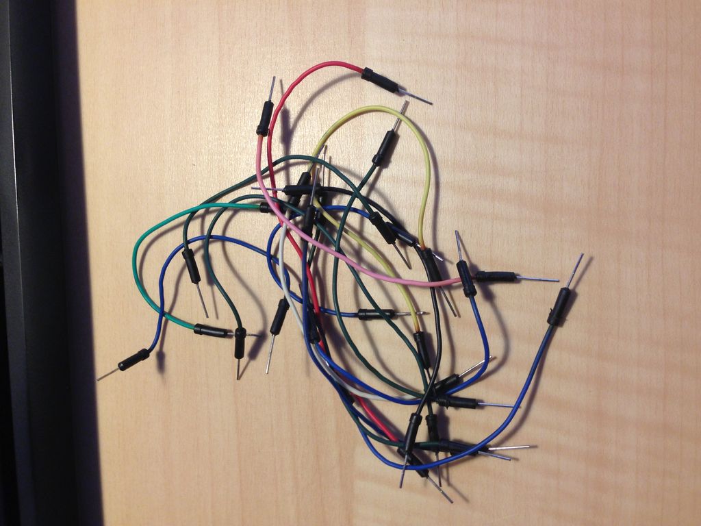

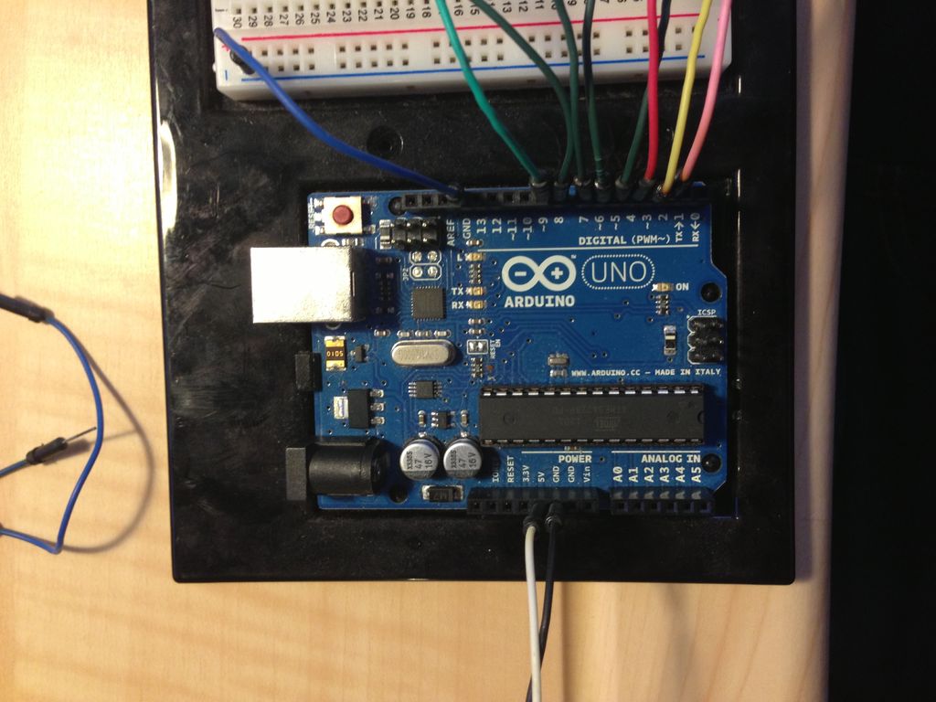

第2步:连接Arduino的所有电线
将跳线插入arduino的2-9针中。参见下文,了解每个引脚的功能以及我推荐的配色方案。
引脚2:频闪引脚。从控制器连接到橙色导线,所以我将跳线设置为粉红色或橙色。
引脚3:时钟引脚。从控制器连接到黄色电线,所以我建议使用黄色跳线。
引脚4:数据引脚。控制器上有红色导线,所以最好使用红色跳线。
引脚5:顶部LED的电源。引脚6:右侧LED的电源。引脚7:底部LED的电源。
Pin 8:左侧LED的电源。引脚5-8的跳线颜色应相同。我选择“深绿色”。
Pin 9:指示灯电源。我使用了浅绿色。
5V:电源引脚,连接到控制器的白线,所以我用了白色的跳线。
GND:控制器的棕线,我用了黑色的跳线。
GND:用于将面包板的所有接地线重新连接到arduino,所有接地线都使用蓝色。

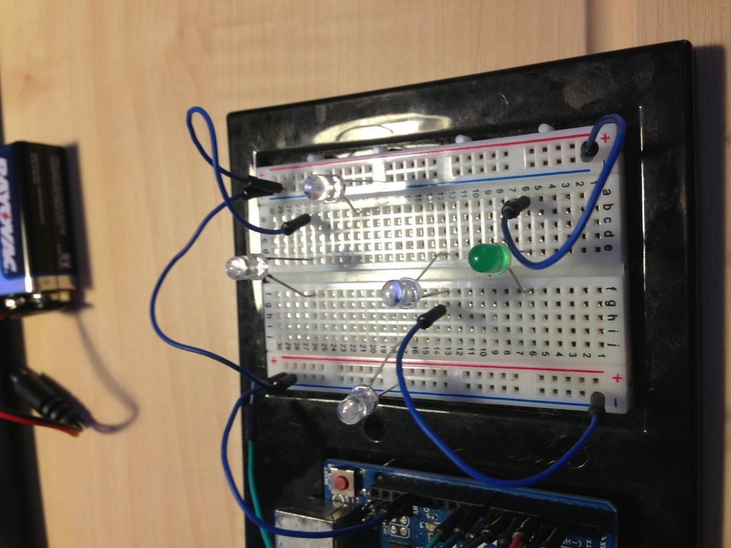

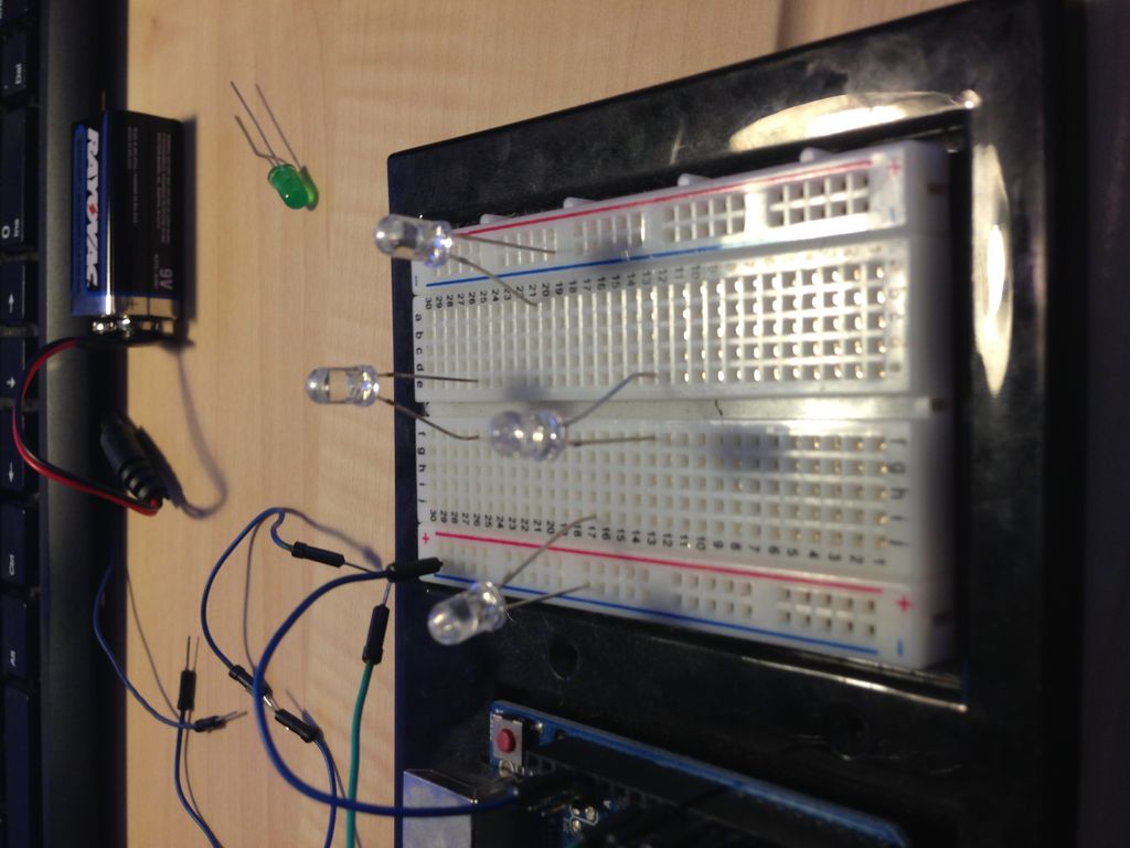

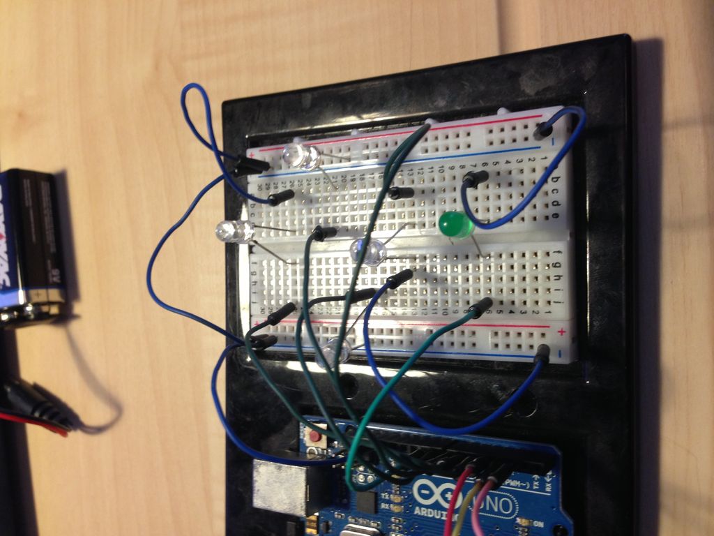

步骤3:设置LED和面包板
将您的LED以菱形放置在面包板上。确保没有2个LED引脚共享相同编号的行。将所有阴极(LED上的短引脚)连接到面包板上的接地线,然后将接地线连接到arduino的GND之一。将针脚5-8上的跳线连接到LED的阳极,与它们的位置相对应,如上一步中所述。
对于游戏指示器LED,只需将其与其他LED放开,将其阳极连接到Pin 9,其阴极连接到接地轨。

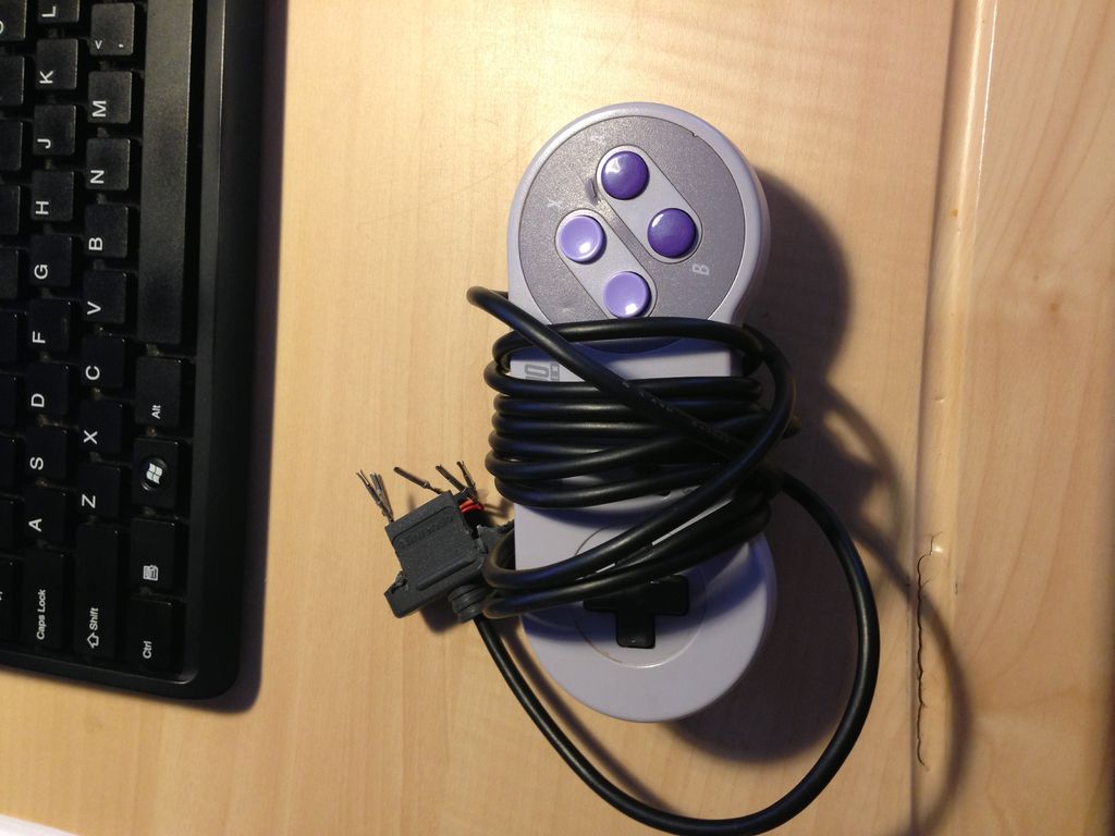

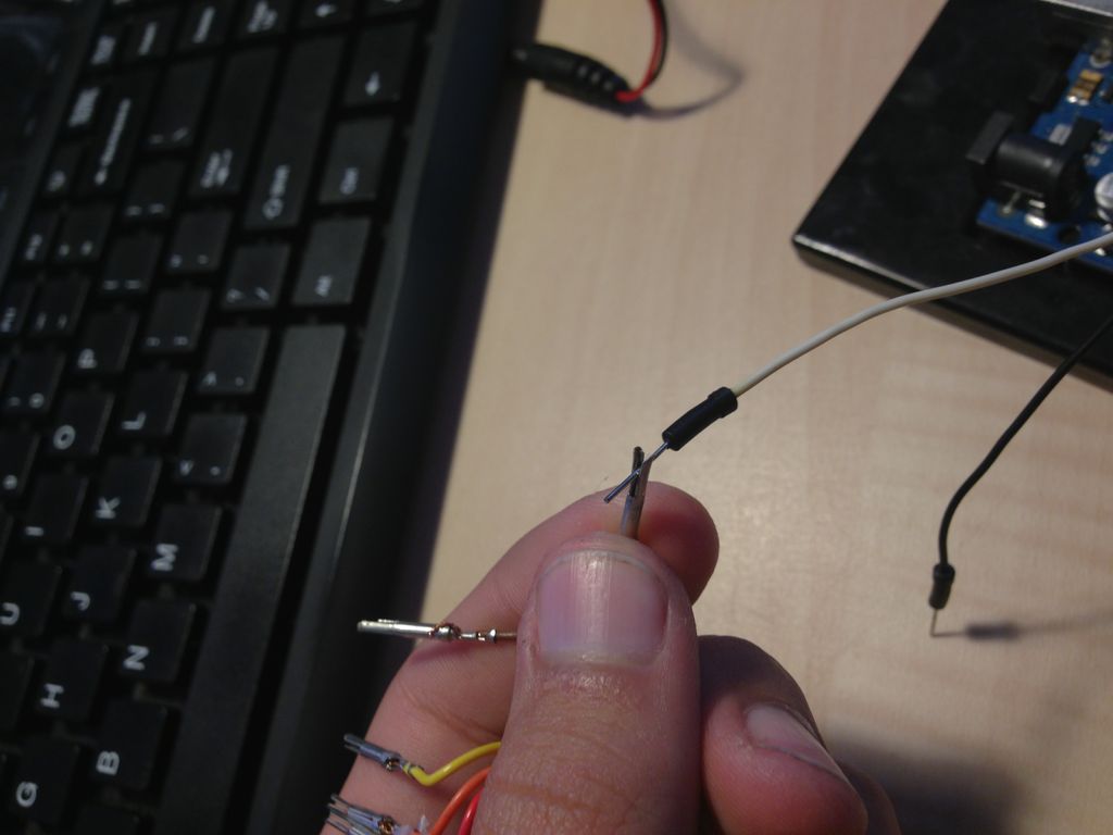

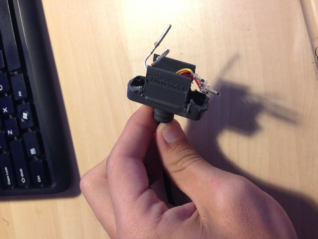

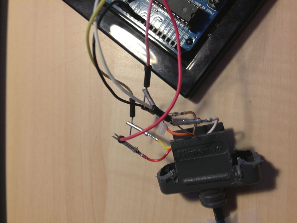

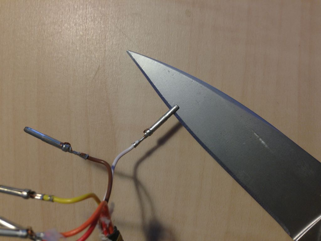

步骤4:连接控制器
到现在为止,您完全不必弄乱控制器。现在,您必须从电线末端切下塑料外壳,以便可以进入电线内部。它们上应该有一些金属小端(请参阅图片),因此,将跨接导线钩起来应该相当简单,对吗?
错。

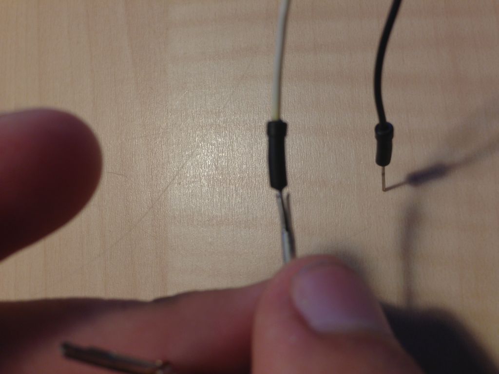

首先将控制器线由arduino绑在桌子上。如果任其发展,就很难建立良好的联系。我的跳线直接从小金属物品中滑出,所以我拿了一把小刀,将两端撬开(见图),这样我就可以将跳线垂直地插入插座中。将5根线连接到控制器时,请确保它们彼此之间不接触,并且确保正确匹配颜色。
步骤5:
在这一点上,您应该已正确连接好一切并准备就绪。下载链接的Arduino草图,对其进行编译,然后将其上传到您的arduino。要播放,请等待游戏指示灯LED停止闪烁,然后将AXBY用作4个基本方向。在接下来的两个步骤中,我将尝试解释代码,但是如果您想要的只是一个运行中的游戏,则可以在此处停止。
