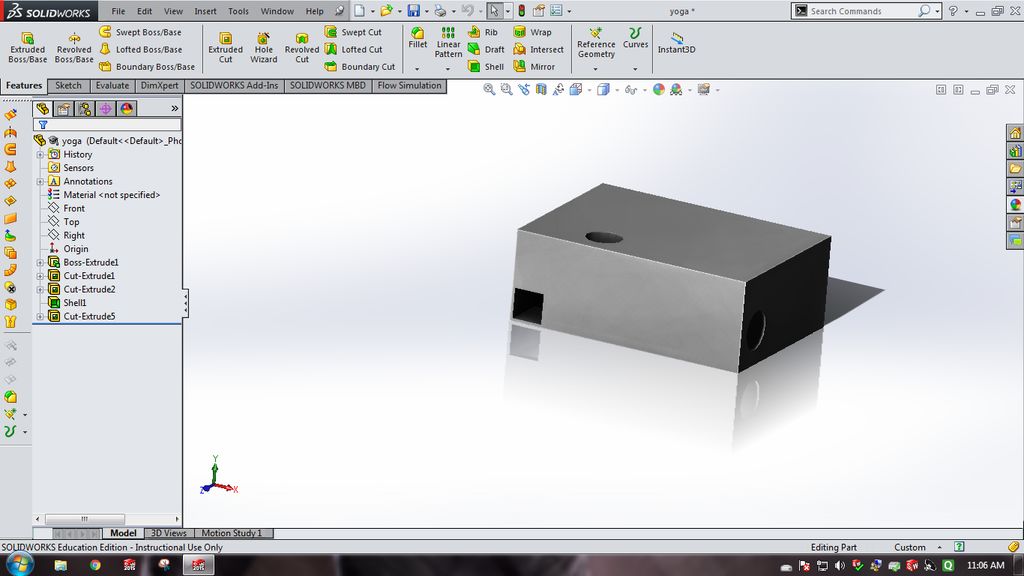

第4步:外壳
使用mdf材料制成的外壳将arduino和继电器模块封装起来,并带有用于蜂鸣器的开口槽和适配器电源线。所使用的软件是用于设计的SolidWorks和用于激光切割的RDWorks。以下是制作套管的步骤:
您打算在套管内放入什么?-列出需要放入套管的组件/电线套管。在这里,我们将需要带蜂鸣器的Arduino Uno板的外壳,带有连接线的单个继电器模块。
测量:进行长度,宽度和高度的测量,需要包装的组件。在这里,我测量了全部保持不变的尺寸(arduino板,蜂鸣器和带连接线的继电器模块),得出的盒子尺寸为10 cm * 6 cm * 3 cm。
在进出线和蜂鸣器上打孔: Arduino板需要输入电源,因此在盒的左侧面上留出了一个1平方厘米的arduino电缆。在右后角的右上角考虑了一个1平方厘米的继电器负载(灯泡)连接线。在盒子的顶面上,考虑到蜂鸣器的直径为1.1厘米的圆形孔。也用于继电器模块的电源线。
固体作品:现在,在Solid Works软件中进行设计。初次使用该软件的用户可以参考该软件中提供的基本示例和教程以进行理解。
设计完成后,以DXF文件格式保存框的各个面,如框的顶部,底部,右侧,左侧,正面和背面。保存前,请确保设计中给出的所有尺寸均正确。
现在将已保存的DXF文件导入RDworks软件,并将系统与激光切割机连接。确保您有足够的mdf纸用于切割盒子。
一旦确定激光切割机已准备好进行切割,请按照设计的步骤继续进行盒子每个平面/面的切割过程。
从激光切割机上收集盒子的6个面,然后使用胶水/费夫将它们快速结合在一起以形成盒子。现在包装盒已准备就绪。

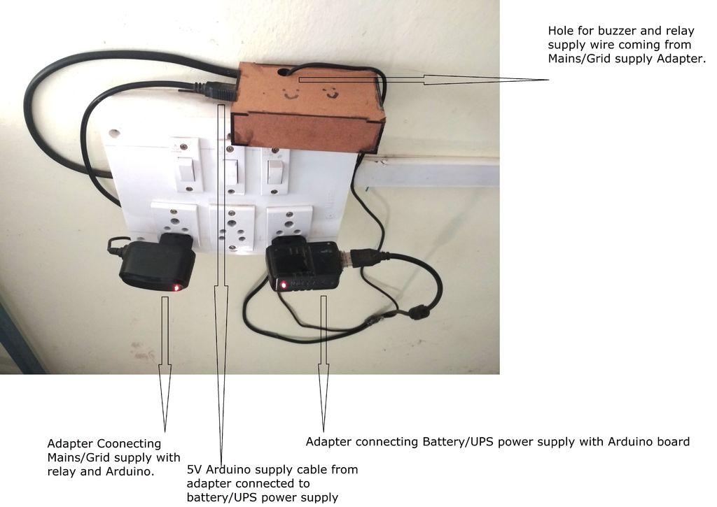

步骤5:安装和工作
完成最终安装,如图所示在下图中:
DC适配器的左侧连接了电源,它为arduino提供输入信号,为继电器提供电源。
右侧的DC适配器从电池/UPS连续向Arduino提供电源。
出于安全考虑,整个装置必须正确绝缘。
必须放在儿童不能拿到的地方。
工作条件:
现在,当电源/主电源关闭时,蜂鸣器会连续5秒钟发出蜂鸣声,然后发出5声蜂鸣声。每个部分中的红色LED灯泡发光,指示在关闭电网电源时电池处于打开状态。
在打开电源后,蜂鸣器只会发出4声蜂鸣声。
请随时提出任何疑问/问题。每个区域中的红色LED灯泡将熄灭,指示电池正在充电。
