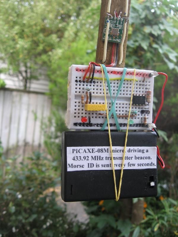

步骤3:
组装到无焊面包板上最初建议将其用于评估-所有UHF电路都位于TXC1模块上,而其他地方只有简单的信号和电压。电路布局并不重要,因此即使“鼠巢”布局也可以满足可用空间,但是正在考虑使用专用PCB

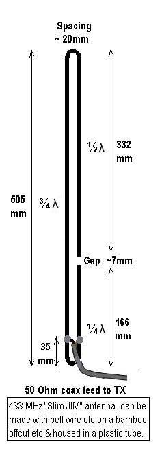

这里显示的试验探索了将模块直接连接到天线(“ Slim JIM”)上的方法,但是并没有真正的好处。

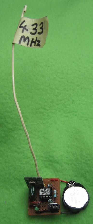

第4步:

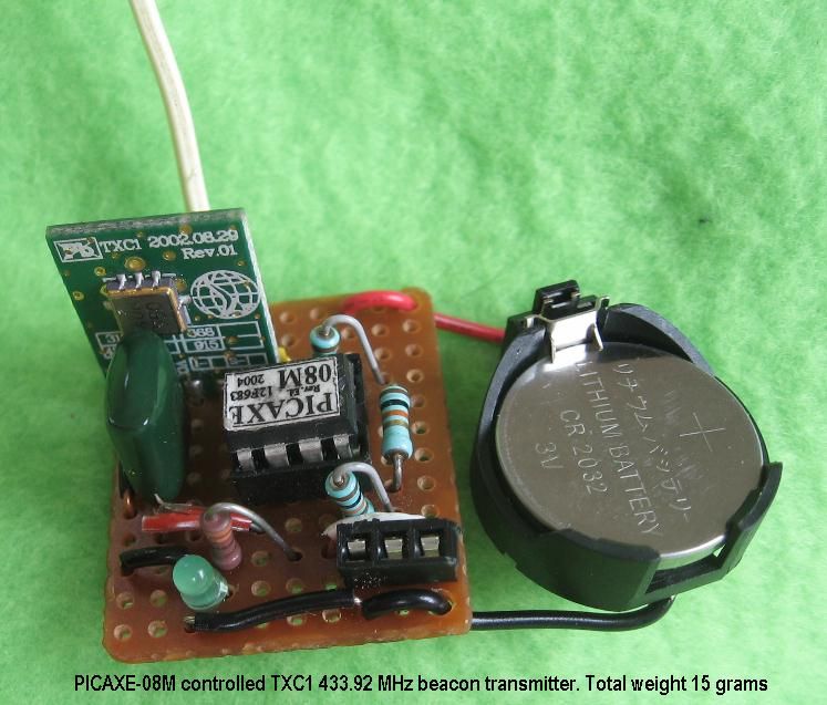

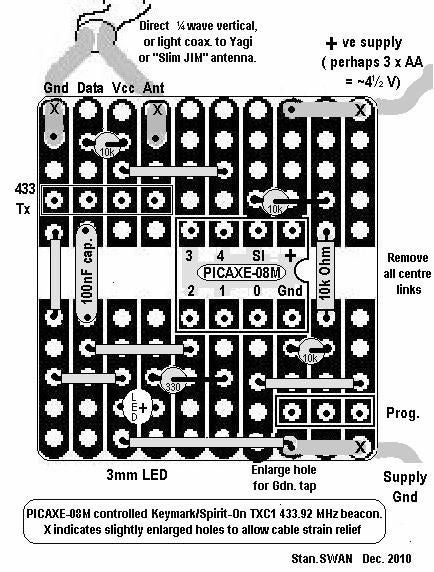

尽管许多人可能不喜欢这种过时的最先进技术,但可以将其组装成10孔x 12孔的“ Veroboard。甚至提供了PICAXE编程插座(由缩减的DIP8 IC插座制成),以方便进行程序调整。注意-此处显示的3V锂电池价格便宜,轻巧且方便,但是当然使用寿命有限。传输占空比(平均电流消耗可能低于mA),可能需要几天的信标服务。
步骤5:
这是匹配的Veroboard“图章”布局-请注意,中间板导电条必须断开或会发生短路!经典的实现方法是在您的手指之间旋转钻头,确保所有铜scr APS被删除。 PICAXE-08M的I/O通道称为“引脚”-此处的引脚4为TXC1模块的Vcc电源供电,而引脚2发出提示音,而引脚1则有一个“备用” LED指示灯,可能表示信标动作已提前。升空。该LED可以交换为脉冲式超高亮版本,以在黑暗位置后提供帮助。
对这些通道进行预编程的PICAXE控制可实现极大的多功能性。信标发射后甚至可以进入休眠状态,只有在30分钟(可能会认为模型丢失)后才打开。

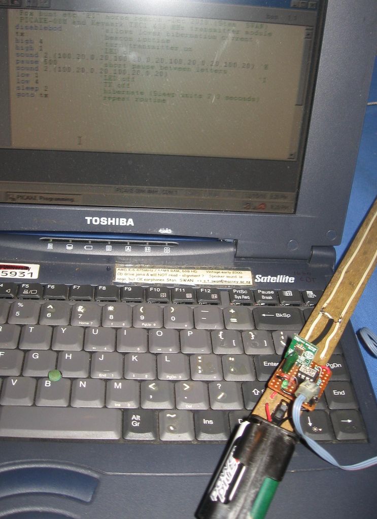

步骤6:
自然需要对控制PICAXE进行编程,尽管可以轻松掌握诸如HIGH,LOW,SLEEP和GOTO之类的命令!高级PICAXE编辑器(可从http://www.picaxe.com免费下载)甚至可以在旧的W98旧式PC上运行,并且非常用户友好。该程序通过一条简单的3线串行引线传递到PICAXE中,这里使用的DIY由一些带状电缆和3个排针制成。当然,没有D9串行端口的PC将需要USB串行适配器。

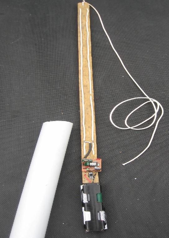

步骤8:
但是,当天线抬高时,会产生出色的性能。对于预先安排的隐藏发射器“猎狐”,可以在木条或竹制香料上制成“ Slim JIM”类型。SlimJIM辐射接近水平,因此该类型可能不太适合垂直狩猎!
第9步:
可以通过将整个信标和天线封装在塑料管道分支中来进行天气保护。如果设定了低占空比,廉价的AA电池的电池寿命可能为数月。注意-4 x新鲜的AA电池= 6伏,当然高于PICAXE和433 TX模块的额定电源。使用虚拟电池(一块竹子内的钉子)可以将其降低到4½V,但仍允许插入4个较旧的电池或NiCd/NiMH类型。

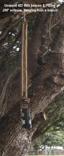

步骤10:
可以使用光缆将纤细的JIM天线以及随附的信标发射器和电池组拖到树上。当然,甚至可能有可能使用太阳能,但是自然需要良好的阳光,这在森林冠层下并不常见!

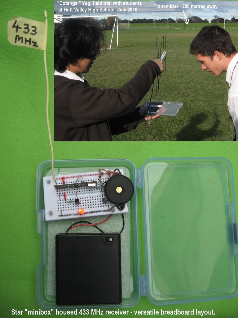

步骤11:伴侣“嗅探器”接收器

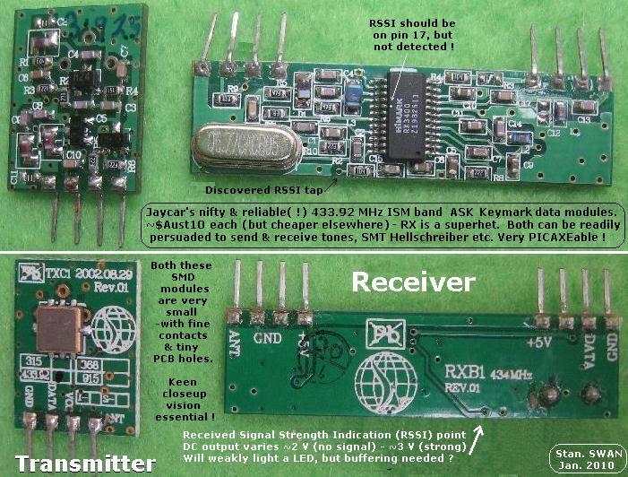

UHF扫描仪或火腿收音机($$-$$$)适合定位器的接收,但是对于预算紧张和需求不高的用户,请考虑使用简单的“嗅探器”接收器。除了在这里使用外,这些还可以非常方便地用于各种433 MHz设备检查以及无线门铃,后院气象站,电表等。配套的ASK Keymark RXB1接收器的输出可在简单地将NPN增强时轻松驱动压电发声器,而且未记录的RSSI分接头甚至可能很方便。查看详细信息=》 http://www.picaxe.orconhosting.net.nz/433rx.htm
步骤12:
可以在接收器上再次使用一个170mm的简单鞭子,但是用衣架金属丝制成的“ cotanga”八木天线将有效地提高射程并实现更好的波束发射。
