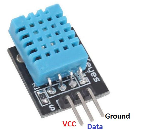

步骤2:引脚排列和连接
您可能会发现DHT11传感器具有两种不同的引脚配置:
带有3个引脚的DHT传感器:
电源3.5V至5.5V
数据,通过串行数据输出温度和湿度
接地,已连接至电路的接地端
带4个引脚的DHT传感器:
电源3.5V至5.5V
数据,同时输出温度和通过串行数据保持湿度
NC,无连接,因此未使用
接地,已连接至电路的接地端
注意:在此演示中,我们将使用3针DHT传感器,该传感器安装在小型PCB上,并包括为数据线所需的表面安装的上拉电阻
将DHT11 BCB安装版本连接到NodeMCU非常容易:
DHT11的电源引脚连接到节点MCU的3V。
GPIO2(D4)的数据引脚
接地端
