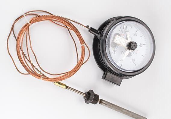

认识元件:图中S是开关,用于接通电路;FU是熔断器,起保护电路作用;T是变压器,是将220V电变为电路所需要的工作电压;VC是整流桥,是由四只整流二极管搭成整流桥结构形式的全波整流电路。(相关阅读关于整流电路的计算总结)KM、KA都是继电器,KM直接用于控制执行元件,KA则控制KM,我们把KA叫做中间继电器。HL是指示灯,用于指示当前电路的工作状态。图中所标注的WJ2电接点压力式温度计是本电路的核心智能元件,我们找了一个同样功能的类似温度计外观图如下:
这种温度计可以用于气体、液体、蒸汽温度测量,上下限控制温度,通过设计合理电路,使温度维持在一定范围内。它的接线端子如下
一种电接点压力式指示温度计的端子注解

通过分析,我们可以看到线号401处应该是电接点压力式温度计的上限接点,402是下限接点。
