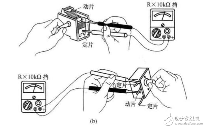

可变电容的容量一般都很小,用万用表测不出来,但可判断动片和定片间是否碰片或漏电,见下图。
将万用表置RX10KΩ挡,两个表笔分别接可变电容的动片和定片引出端,将转轴缓缓旋动几个来回,万用表指针都应在 “”位置不动。如果指针有时指向则说明动片和定片间存在碰片短路点;如果旋到某一角度,则指针指叫某一阻值,说明动片与定片间存在漏电现象。
密封单连或双连可变电容漏电电阻变小,可能是受潮引起的,烘干后如果电阻变大,还能继续使用。
