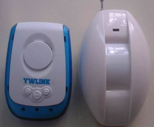

“感应门铃”顾名思义是通过感应而响铃的,并不需要人手按动的。其实,“感应门铃”也被我们称之为“迎宾铃”,这是一种最新的多数应用在小商铺以防止盗窃的电子产品,其自动播放的声音都是比较刺耳的,以起到一种警醒的功效。而现在的感应门铃经过精心改良后,其声音温柔动听,礼貌大方,目的就是礼貌欢迎宾客的到来。其中感应门铃普遍被分为两种,即光感应门铃和红外感应门铃,这两种感应门铃在使用环境及电路设计上均是不相同的。
1.光感应门铃
当光线射到每个人身体时,都会反射很多不同的射线,当这些时刻变化着的射线射到光敏电阻,即对光线比较敏感的电阻时,这个电阻的阻值就会发生变化,而光感应门铃电路设计中就有这个光敏电阻,而光敏电阻阻值发生变化,促使电路产生一定的电流,从而触动门铃的响动。但有一点是需要注意的,光感应门铃固然是与光有关的,对特定环境的光亮度是有一定要求的,因此,对于一些比较黑暗的地方是不适宜使用光感应门铃的。
2.红外感应门铃
相对于光感应门铃,红外感应门铃是具有一定优势的,即使在比较黑暗的地方红外感应门铃是不受影响的。众所周知,人体不仅会反射光线,还会辐射很多不同的红外射线,而这些红外射线正是红外感应门铃所需要捕捉的。红外感应门铃电路上有一个感应器,是可以探测到这些人体辐射出来的红外线,当探测到这些射线时,门铃就会自动响起。当然,这种红外感应电路的门铃对环境也是有一定要求的,就是周围温度不应比人体温度高,当周围温度比较高时,这种感应门铃就会出现偏差。
它主要由三大部分组成:一是由热释电式红外探测头BH9402(1Q)构成的检测电路;二是由“丁冬”门铃声集成电路KD-253B(1C2)等构成的音频信号源电路;三是由晶体管VTl、VT2和扬声器B等构成的功放电路。电源采用两节5号电池。
由于门铃的工作特点是需要长期待机,因此本电路不设电源开关。长期不用时,取出电池即可。 检测电路 热释电式红外探测头是一种被动式红外检测器件,能以非接触方式检测出人体发出的红外辐射,并将其转化为电信号。
