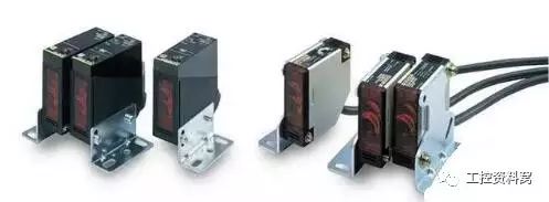

一、光电传感器
光电传感器是采用光电元件作为检测元件的传感器。它首先把被测量的变化转换成光信号的变化,然后借助光电元件进一步将光信号转换成电信号。光电传感器一般由光源、光学通路和光电元件三部分而组成。
电源自由电源型光电传感器
1光电传感器工作原理
光电传感器是通过把光强度的变化转换成电信号的变化来实现控制的。光电传感器在一般情况下,有三部分构成,它们分为:发送器、接收器和检测电路。发送器对准目标发射光束,发射的光束一般来源于半导体光源,发光二极管(LED)、激光二极管及红外发射二极管。光束不间断地发射,或者改变脉冲宽度。接收器有光电二极管、光电三极管、光电池组成。在接收器的前面,装有光学元件如透镜和光圈等。在其后面是检测电路,它能滤出有效信号和应用该信号。
2光电传感器结构分析
光电传感器通常由三部分构成,它们分别为:发送器、接收器和检测电路。发射器带一个校准镜头,将光聚焦射向接收器,接收器出电缆将这套装置接到一个真空管放大器上。在金属圆筒内有一个小的白炽灯做为光源,这些小而坚固的白炽灯传感器就是如今光电传感器的雏形。
接收器有光电二极管、光电三极管及光电池组成。光敏二极管是现在最常见的传感器。光电传感器光敏二极管的外型与一般二极管一样,只是它的管壳上开有一个嵌着玻璃的窗口,以便于光线射入,为增加受光面积,PN结的面积做得较大,光敏二极管工作在反向偏置的工作状态下,并与负载电阻相串联,当无光照时,它与普通二极管一样,反向电流很小称为光敏二极管的暗电流;当有光照时,载流子被激发,产生电子-空穴,称为光电载流子。
此外,光电传感器的结构元件中还有发射板和光导纤维。角反射板是结构牢固的发射装置,它由很小的三角锥体反射材料组成,能够使光束准确地从反射板中返回。它可以在与光轴0到25的范围改变发射角,使光束几乎是从一根发射线,经过反射后,仍从这根反射线返回。
3光电传感器分类
漫反射型:一般型或能量型 (-8),聚焦式 (-8-H),带背景抑制功能型 (-8-H),带背景分析功能型 (-8-HW)
反射板型:一般型 (-6),带偏振滤波功能型 (-54, -55),带透明体检测功能型 (-54-G),带前景抑制功能型 (-54-V)
对射型
槽型
光纤传感器:塑料光纤型,玻璃光纤型
色标传感器,颜色传感器,荧光传感器
光通讯
激光测距:三角反射原理型,相位差原理型,时间差原理型
光栅
防爆/隔爆型
4光电传感器应用
烟尘浊度监测仪
防止工业烟尘污染是环保的重要任务之一。为了消除工业烟尘污染,首先要知道烟尘排放量,因此必须对烟尘源进行监测、自动显示和超标报警。烟道里的烟尘浊度是用通过光在烟道里传输过程中的变化大小来检测的。如果烟道浊度增加,光源发出的光被烟尘颗粒的吸收和折射增加,到达光检测器的光减少,因而光检测器输出信号的强弱便可反映烟道浊度的变化。
条形码扫描笔
当扫描笔头在条形码上移动时,若遇到黑色线条,发光二极管的光线将被黑线吸收,光敏三极管接收不到反射光,呈高阻抗,处于截止状态。当遇到白色间隔时,发光二极管所发出的光线,被反射到光敏三极管的基极,光敏三极管产生光电流而导通。整个条形码被扫描过之后,光敏三极管将条形码变形一个个电脉冲信号,该信号经放大、整形后便形成脉冲列,再经计算机处理,完成对条形码信息的识别。
产品计数器
产品在传送带上运行时,不断地遮挡光源到光电传感器的光路,使光电脉冲电路产生一个个电脉冲信号。产品每遮光一次,光电传感器电路便产生一个脉冲信号,因此,输出的脉冲数即代表产品的数目,该脉冲经计数电路计数并由显示电路显示出来。
光电式烟雾报警器
没有烟雾时,发光二极管发出的光线直线传播,光电三极管没有接收信号。没有输出,有烟雾时,发光二极管发出的光线被烟雾颗粒折射,使三极管接受到光线,有信号输出,发出报警。
测量转速
在电动机的旋转轴上涂上黑白两种颜色,转动时,反射光与不反射光交替出现,光电传感器相应地间断接收光的反射信号,并输出间断的电信号,再经放大器及整形电路放大整形输出方波信号,最后由电子数字显示器输出电机的转速
光电池在光电检测和自动控制方面的应用
光电池作为光电探测使用时,其基本原理与光敏二极管相同,但它们的基本结构和制造工艺不完全相同。由于光电池工作时不需要外加电压;光电转换效率高,光谱范围宽,频率特性好,噪声低等,它已广泛地用于光电读出、光电耦合、光栅测距、激光准直、电影还音、紫外光监视器和燃气轮机的熄火保护装置等。

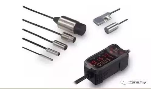

二、位移传感器
位移传感器又称为线性传感器,是一种属于金属感应的线性器件,传感器的作用是把各种被测物理量转换为电量。小位移通常用应变式、电感式、差动变压器式、涡流式、霍尔传感器来检测,大的位移常用感应同步器、光栅、容栅、磁栅等传感技术来测量。
位移传感器
1位移传感器工作原理
通过电位器元件将机械位移转换成与之成线性或任意函数关系的电阻或电压输出。普通直线电位器和圆形电位器都可分别用作直线位移和角位移传感器。但是,为实现测量位移目的而设计的电位器,要求在位移变化和电阻变化之间有一个确定关系。电位器式位移传感器的可动电刷与被测物体相连。物体的位移引起电位器移动端的电阻变化。阻值的变化量反映了位移的量值,阻值的增加还是减小则表明了位移的方向。通常在电位器上通以电源电压,以把电阻变化转换为电压输出。线绕式电位器由于其电刷移动时电阻以匝电阻为阶梯而变化,其输出特性亦呈阶梯形。如果这种位移传感器在伺服系统中用作位移反馈元件,则过大的阶跃电压会引起系统振荡。因此在电位器的制作中应尽量减小每匝的电阻值。电位器式传感器的另一个主要。缺点:易磨损。优点:结构简单,输出信号大,使用方便,价格低廉。
2信号处理
辨向原理在实际应用中,位移具有两个方向,即选定一个方向后,位移有正负之分,因此用一个 光电元件测定莫尔条纹信号确定不了位移方向。为了辨向,需要有 π/2相位差的两个莫尔条纹信号。如图2,在相距1/4条纹间距的位置上安放两个光电元件,得到两个相位差π/2的电信号u01和u02,经过整形后得到两个方波信号u01’和u02’。光栅正向移动时u01超前u02 90度,反向移动时u02超前u01 90度,故通过电路辨相可确定光栅运动方向。细分技术随着对测量精度要求的提高,以栅距为单位已不能满足要求,需要采取适当的措施对莫尔条纹进行细分。所谓细分就是在莫尔条纹信号变化一个周期内,发出若干个脉冲,以减少脉冲当量。如一个周期内发出n个脉冲,则可使测量精度提高n备,而每个脉冲相当于原来栅距的1/n。由于细分后计数脉冲频率提高了 n倍,因此也称n倍频。通常用的有两种细分方法:其一:直接细分。在相差1/4莫尔条纹间距的位置上安放两个光电元件,可得到两个相位差90o的电信号,用反相器反相后就得到四个依次相差90o的交流信号。同样,在两莫尔条纹间放置四个依次相距1/4条纹间距的光电元件,也可获得四个相位差90o的交流信号,实现四倍频细分。其二:电路细分。
3主要分类
直线位移传感器
直线位移传感器的功能在于把直线机械位移量转换成电信号。为了达到这一效果,通常将可变电阻滑轨定置在传感器的固定部位,通过滑片在滑轨上的位移来测量不同的阻值。传感器滑轨连接稳态直流电压,允许流过微安培的小电流,滑片和始端之间的电压,与滑片移动的长度成正比。将传感器用作分压器可最大限度降低对滑轨总阻值精确性的要求,因为由温度变化引起的阻值变化不会影响到测量结果。
角度位移传感器
角度位移传感器应用于障碍处理:使用角度传感器来控制你的轮子可以间接的发现障碍物。原理非常简单:如果马达角度传感器构造运转,而齿轮不转,说明你的机器已经被障碍物给挡住了。此技术使用起来非常简单,而且非常有效;唯一要求就是运动的轮子不能在地板上打滑(或者说打滑次数太多),否则你将无法检测到障碍物。一个空转的齿轮连接到马达上就可以避免这个问题,这个轮子不是由马达驱动而是通过装置的运动带动它:在驱动轮旋转的过程中,如果惰轮停止了,说明你碰到障碍物了。
霍耳式位移传感器
它的测量原理是保持霍耳元件(见半导体磁敏元件)的激励电流不变,并使其在一个梯度均匀的磁场中移动,则所移动的位移正比于输出的霍耳电势。磁场梯度越大,灵敏度越高;梯度变化越均匀,霍耳电势与位移的关系越接近于线性。图2中是三种产生梯度磁场的磁系统:a系统的线性范围窄,位移Z=0时,霍耳电势≠0;b系统当Z<2毫米时具有良好的线性,Z=0时,霍耳电势=0;c系统的灵敏度高,测量范围小于1毫米。图中N、S分别表示正、负磁极。霍耳式位移传感器的惯性小、频响高、工作可靠、寿命长,因此常用于将各种非电量转换成位移后再进行测量的场合。
光电式位移传感器
它根据被测对象阻挡光通量的多少来测量对象的位移或几何尺寸。特点是属于非接触式测量,并可进行连续测量。光电式位移传感器常用于连续测量线材直径或在带材边缘位置控制系统中用作边缘位置传感器。
4请输特性参数
标称阻值:电位器上面所标示的阻值。重复精度:此参数越小越好。分辨率:位移传感器所能反馈的最小位移数值.此参数越小越好.导电塑料位移传感器分辨率为无穷小。允许误差:标称阻值与实际阻值的差值跟标称阻值之比的百分数称阻值偏差,它表示电位器的精度。允许误差一般只要在±20%以内就符合要求,因为一般位移传感器是以分压的方式来使用,具体电阻的大小对传感器的数据采集没有影响。线性精度:直线性误差.此参数越小越好。寿命:导电塑料位移传感器都在200万次以上。

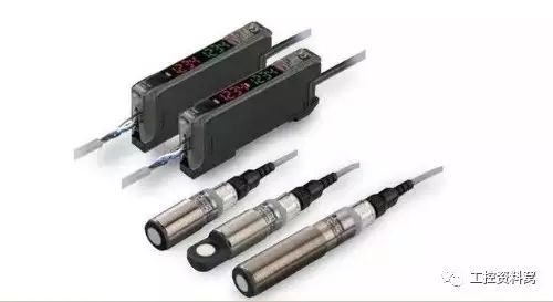

三、超声波传感器
超声波传感器是将超声波信号转换成其他能量信号(通常是电信号)的传感器。超声波是振动频率高于20KHz的机械波。它具有频率高、波长短、绕射现象小,特别是方向性好、能够成为射线而定向传播等特点。
超声波传感器
1组成部分
常用的超声波传感器由压电晶片组成,既可以发射超声波,也可以接收超声波。小功率超声探头多作探测作用。它有许多不同的结构,可分直探头(纵波)、斜探头(横波)、表面波探头(表面波)、兰姆波探头(兰姆波)、双探头(一个探头发射、一个探头接收)等。
2性能指标
超声探头的核心是其塑料外套或者金属外套中的一块压超声波传感器电晶片。构成晶片的材料可以有许多种。晶片的大小,如直径和厚度也各不相同,因此每个探头的性能是不同的,我们使用前必须预先了解它的性能。超声波传感器的主要性能指标包括:
工作频率
工作频率就是压电晶片的共振频率。当加到它两端的交流电压的频率和晶片的共振频率相等时,输出的能量最大,灵敏度也最高。
工作温度
由于压电材料的居里点一般比较高,特别是诊断用超声波探头使用功率较小,所以工作温度比较低,可以长时间地工作而不失效。医疗用的超声探头的温度比较高,需要单独的制冷设备。
灵敏度
主要取决于制造晶片本身。机电耦合系数大,灵敏度高;反之,灵敏度低。
指向性
超声波传感器探测的范围。
3工作原理
人们能听到声音是由于物体振动产生的,它的频率在20HZ-20KHZ范围内,超过20KHZ称为超声波,低于20HZ的称为次声波。常用的超声波频率为几十KHZ-几十MHZ。超声波是一种在弹性介质中的机械振荡,有两种形式:横向振荡(横波)及纵向振荡(纵波)。在工业中应用主要采用纵向振荡。超声波可以在气体、液体及固体中传播,其传播速度不同。另外,它也有折射和反射现象,并且在传播过程中有衰减。在空气中传播超声波,其频率较低,一般为几十KHZ,而在固体、液体中则频率可用得较高。
4具体应用
一、超声波传感器可以对集装箱状态进行探测。将超声波传感器安装在塑料熔体罐或塑料粒料室顶部,向集装箱内部发出声波时,就可以据此分析集装箱的状态,如满、空或半满等。二、超声波传感器可用于检测透明物体、液体、任何表粗糙、光滑、光的密致材料和不规则物体。但不适用于室外、酷热环境或压力罐以及泡沫物体。三、超声波传感器可以应用于食品加工厂,实现塑料包装检测的闭环控制系统。配合新的技术可在潮湿环如洗瓶机、噪音环境、温度极剧烈变化环境等进行探测。四、超声波传感器可用于探测液位、探测透明物体和材料,控制张力以及测量距离,主要为包装、制瓶、物料搬检验煤的设备运、塑料加工以及汽车行业等。超声波传感器可用于流程监控以提高产品质量、检测缺陷、确定有无以及其它方面。
