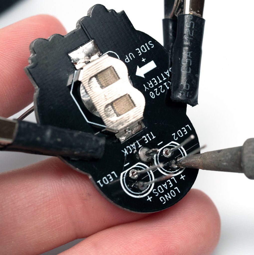

步骤1:连接电池座
创意LED徽章的制作
加热烙铁。如果可调,请将其设置为650华氏度/约345摄氏度。翻转到PCB背面。将烙铁的热尖端接触其中一个矩形电池座焊盘几秒钟,然后将焊线接触到熨斗与焊盘相交的位置,在熔化时再加一点。取下焊锡丝,但将铁留在原位几秒钟,使焊料均匀地散布在焊盘上。用另一个垫重复一遍。电池座标签应放置在焊盘的顶部(根据电路板上的图示定向),并且可以使用胶带和/或工具在焊接时将其按下。将烙铁牢固地贴在标签上。与焊盘连接,重新熔化焊料并将其流到电池座上,将其固定到位。在继续之前让它冷却片刻。
第2步:焊接领带
从前到后插入扎带,将卡舌排列到PCB上自己的辅助孔中。可选择将其粘贴在正面,然后将其放在耐热表面上。将熨斗接触到PCB孔周围的扎钉和金属镀层,然后在接头处涂抹一些焊料。取下焊料后,将铁保持在原位几秒钟以使其均匀流动,然后移除热量。允许冷却。
步骤3:添加LED
也可以从前到后插入LED,但要注意它们的方向,因为LED是偏振的!较长的支脚为正(+)并进入顶部孔,如PCB背面标记的那样。在焊接时,可选择使用第三手工具或一些胶带固定电路板和LED。就像连接钉一样,在添加焊料之前加热LED支脚和PCB电镀层之间的连接点,然后在移除热量之前使其流动。专业提示:首先焊接每个LED灯的一条腿,然后在重新加热焊点时用手指从前侧按下LED,并在取下热量之前继续按压。这将使LED保持良好并与电路板齐平。然后将另一个LED支脚焊接到位。
步骤4:修剪LED支脚短
使用齐平剪切来修剪PCB背面的LED支脚。不过要小心!腿可以飞行,所以首先检查周围环境,并考虑在切割时保持腿部,以防止对自己和他人造成潜在的眼睛伤害。完成后清理杂散线位。
步骤5:安装电池
将电池滑入支架,正极(+)朝上。你的LED应该点亮并开始慢慢变换颜色!如果他们没有,你的一个焊点可能不完整(只需重新加热流动并在需要时添加更多焊料),或者你的LED处于倒退状态。
