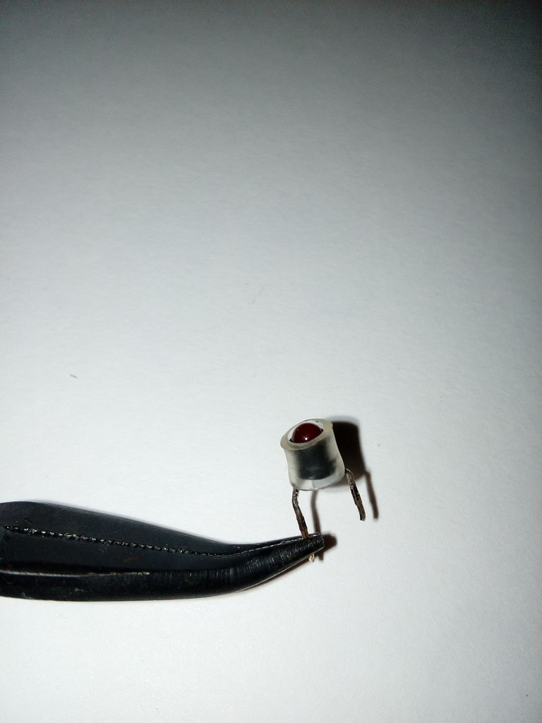

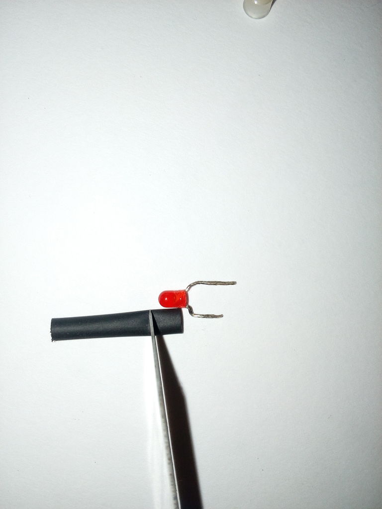

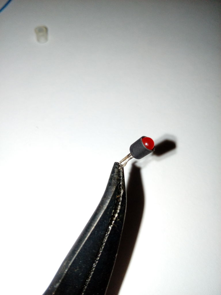

第2步:3mm Led

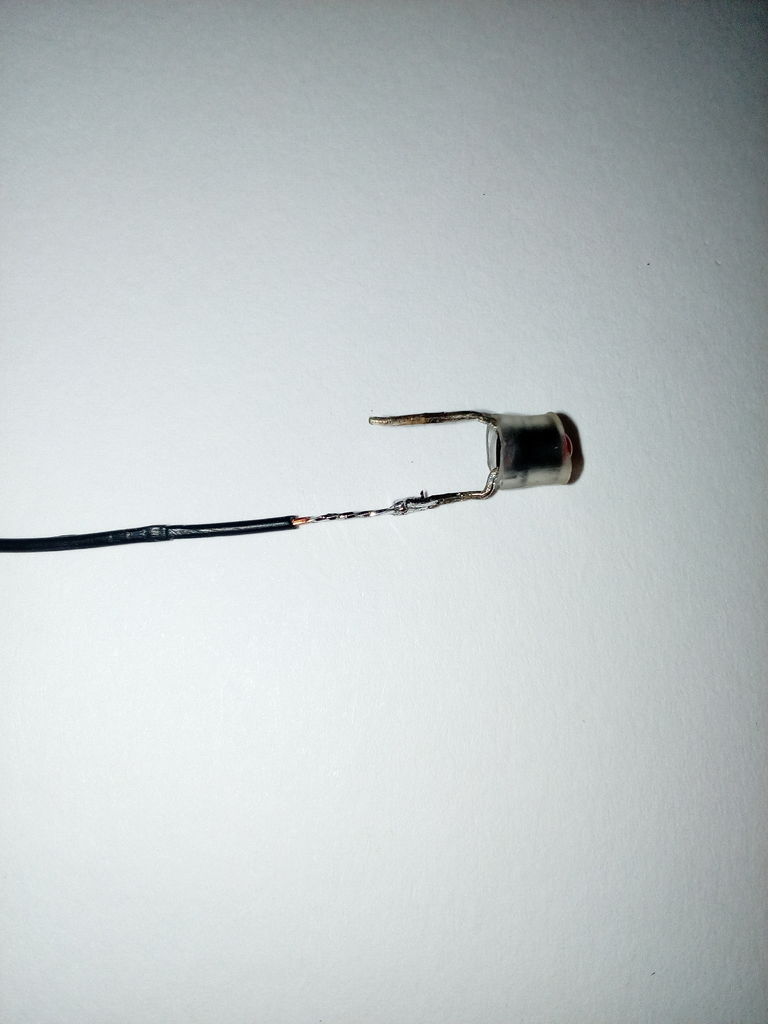

取3mm引线并弯曲腿部,如图所示,间距为5mm,然后放置一块4mm热缩管,并将透明管放在周围。然后将黑线焊接到LED的负极

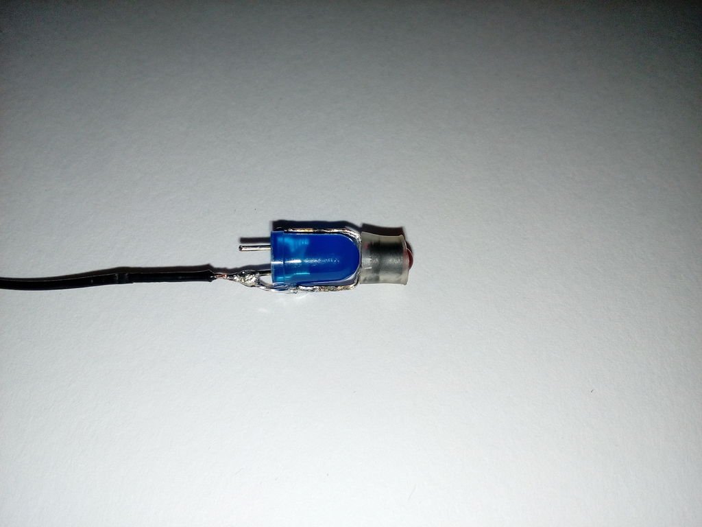

步骤3:5mm Led
将5毫米导线放置在3毫米导线下方,并将黑色导线焊接到该导线的负极上。将另外两根导线焊接到两个导线的正极上(如图所示)。

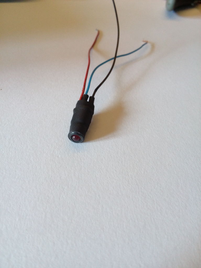

步骤4:完成
现在你必须对暴露的电线进行绝缘,并将8mm收缩管放在整个物体周围,以保持所有元件的位置。
所以现在你有一个“共阴极”双色环led!
