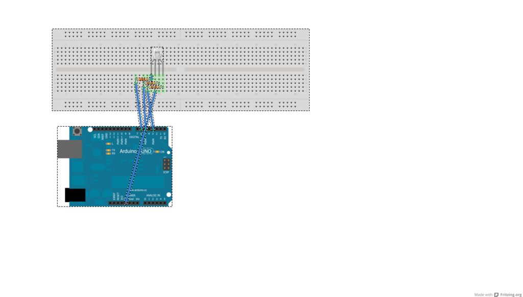

第2步:原理图
如何制作渐变RGBLed
原理图非常简单。
如果你有一个普通的阳极led(就像我一样)只需将它连接到+ 5v,如果你有一个共用的阴极引线将它连接到0v。
将另外3个引线连接到你的arduino上的3个PWM引脚之间用一个电阻器(值)取决于led)。
