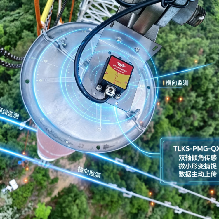

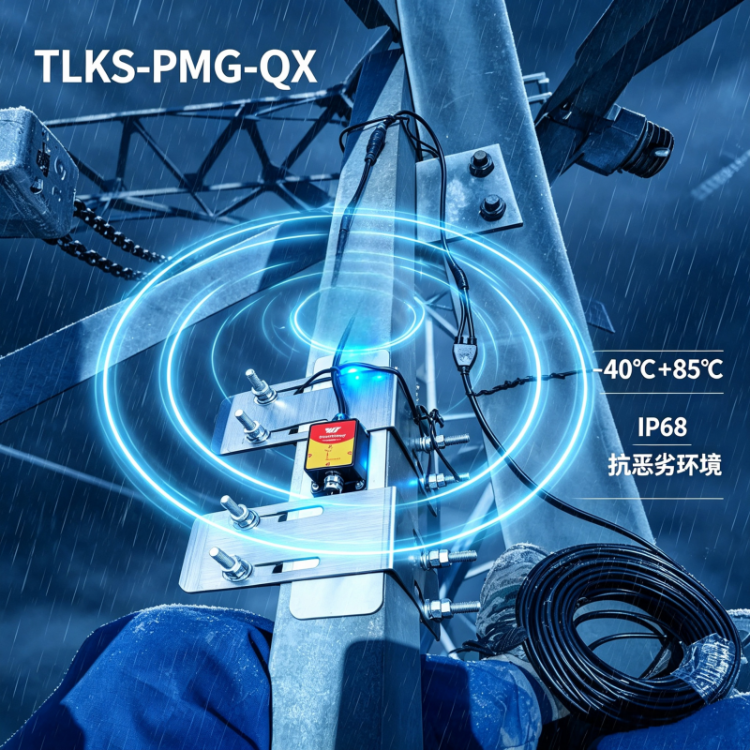

输电线路防倾斜在线监测装置-输电杆塔监测系统
型号: TLKS-PMG-QX
品牌: telikang(特力康)
--- 产品参数 ---
  • 监测方法及原理 倾角法,双轴角度传感器
  • 防护等级 IP68
  • 环境温度 -40°~+45°(低温型)
  • 量程 双轴±10°
--- 产品详情 ---
产品别称:输电线路防倾斜在线监测装置、杆塔倾斜监测装置、杆塔倾斜在线监测系统、输电杆塔监测系统
输电杆塔是电网运行的核心支撑,长期露天服役,极易受台风暴雨、线路覆冰、地基沉降、山体滑坡等自然因素,以及施工扰动、矿区采空等人为因素影响,产生细微倾斜与形变。杆塔倾斜属于隐蔽性、渐进式隐患,初期形变肉眼难以察觉,若长期累积未及时处置,极易引发塔身倾覆、线路断线、电网停电等重大安全事故,严重影响电网稳定运行与民生、工业用电安全。传统人工巡检、无人机排查方式,存在监测滞后、精度有限、恶劣天气无法作业、细微隐患易漏判等短板,难以满足智慧电网精细化、主动化的运维需求。在此背景下TLKS-PMG-QX输电线路防倾斜在线监测装置,成为杆塔安全智能监测的核心专用设备,可全天候精准监测杆塔形变,实现隐患提前预警、提前整改。
设备工作原理
TLKS-PMG-QX输电线路防倾斜在线监测装置以高精度双轴倾角传感技术为核心,可24小时不间断采集杆塔顺线、横向双向倾斜形变数据,精准捕捉微小偏移参数。设备内置智能运算模块,可对原始监测数据进行筛选、换算、分析与存储,过滤环境干扰,保障数据真实精准。同时兼容4G、光纤、WiFi等多网络传输方式,可将实时数据稳定上传至后台监测主站。运维人员可提前设置安全阈值,当杆塔倾斜数值超标时,系统自动触发预警并推送告警信息,提醒运维人员及时现场处置,从源头规避杆塔倒伏、线路故障等安全风险。
核心功能亮点
  • 高集成低功耗设计:采用嵌入式一体化结构,设备体积小巧、安装便捷,具备低功耗、高稳定性、高可靠性的特点,适配野外杆塔长期无人值守监测场景。
  • 多网络兼容通信:内置4G、GPRS、CDMA等无线网络通信协议及TCPP传输协议,兼容多种网络传输模式,适配不同现场通信环境,数据传输稳定不中断。
  • 灵活组网触发机制:支持动态、固定IP地址双模式,具备域名解析功能,搭配多种启动触发模式,设备适配性强,可满足不同运维系统接入需求。
  • 外置信号触发能力:配备两路数字量输入、输出接口,可支持外部开关量触发监测,适配多场景联动监测需求,拓展设备使用功能。
  • 全自动数据采集传输:可自主传感、自动采集杆塔纵向、横向倾斜角度,完成数据存储后,主动将监测数据上传至数据集中器或后台处理系统。
  • 远程召测响应功能:可实时响应后台数据处理系统的远程召测指令,按需采集并上传杆塔倾斜数据,方便运维人员远程核查设备运行状态与杆塔参数。
部分技术参数
  1. 监测方法及原理:倾角法,双轴角度传感器
  2. 量程:双轴±10°
  3. 精度:±0.05°
  4. 工作温度:-40°~+85°
  5. 环境温度:-40°~+45°(低温型)
  6. 防护等级:IP68
产品应用价值
杆塔倾斜是输电线路运行中隐蔽性极强、危害性极大的安全隐患——微小的形变若长期忽视,极易演变为重大电网事故。随着国家发改委第41号令的正式施行与新国标的落地,杆塔倾斜监测已从“建议性措施”上升为“强制性要求”。TLKS-PMG-QX输电线路防倾斜在线监测装置凭借高精度双轴倾角传感、稳定的多网络数据传输、灵活的适配性能,实现了杆塔倾斜状态的全天候、自动化精准监测。
