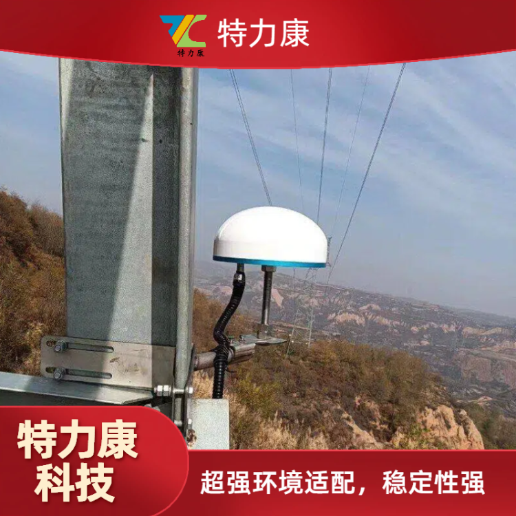

TLKS-PMG-BDS输电线路塔基沉降监测与预警装置
型号: TLKS-PMG-BDS
品牌: telikang(特力康)
--- 产品参数 ---
  • 通信方式 4G全网通
  • 设备尺寸 直径约20cm
  • 整机重量 约950g
  • 防护等级 IP68
--- 产品详情 ---
产品别称:输电线路塔基沉降监测与预警装置、杆塔沉降在线监测装置、输电线路北斗杆塔沉降在线监测装置

主要监测功能
① ️ 高精度位移监测:采用北斗定位技术,实现杆塔三维位移的毫米级监测精度,精准捕捉塔基沉降的每一丝变化。
② ⚙️ 远程参数配置:支持采集频率、通信模式等参数的远程调整,灵活适配不同电压等级、不同地质风险等级杆塔的差异化监测需求。
③ ☀️ 长效自主供电:太阳能与锂电池组合供电,保障设备在无市电环境的野外杆塔上长期稳定运行,彻底摆脱频繁更换电池的维护困扰。
④ ️ 强环境适应性:具备抗电磁干扰、防雷、防尘及宽温工作能力,适应从高寒地区到湿热雨林等各类户外复杂环境。
⑤  智能预警分析:基于位移趋势与阈值判断,自动触发多级预警,支持多种告警方式推送,确保运维人员在风险萌芽阶段即可及时介入。
⑥  数据可靠传输:采用加密通信协议,支持监测数据安全回传至监控中心,保障数据链路的完整性与机密性。
技术参数
项目
参数
通信方式
4G全网通
设备尺寸
直径约20cm
整机重量
约950g
工作电压
DC12V
防护等级
IP68
平均无故障工作时长
>5000小时
