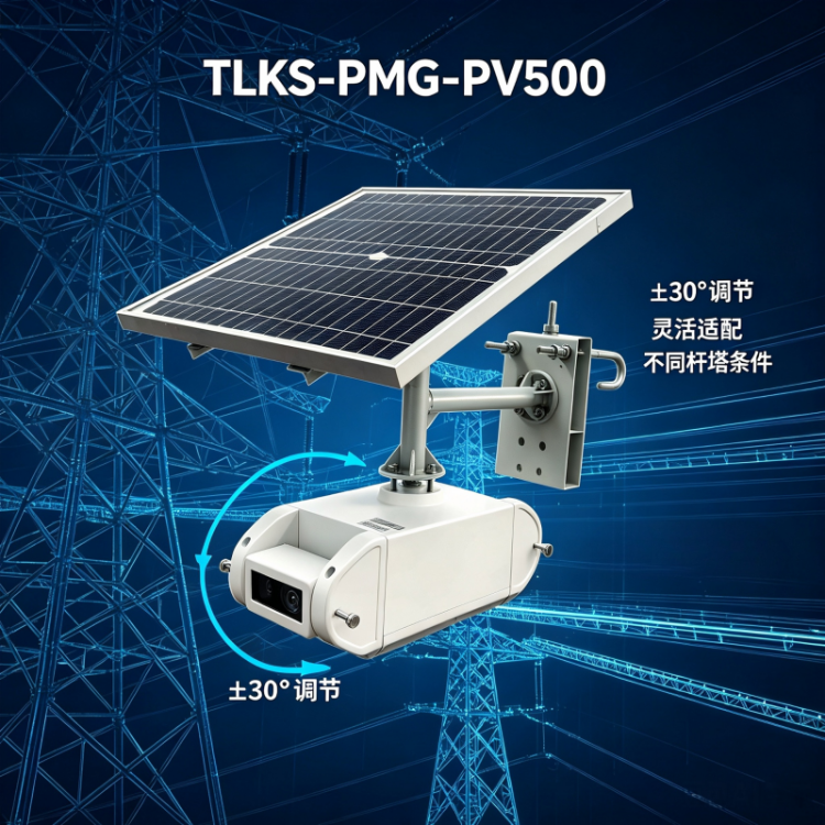

  • 灵活安装调节。前置摄像头支持垂直方向±30°角度调整,适配不同杆塔条件。

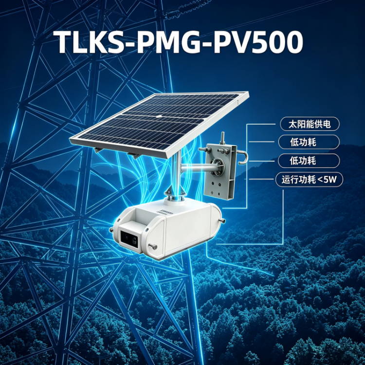

  • 高效能耗管理。低功耗设计,运行功耗低于5W,适配太阳能供电系统,绿色节能。
