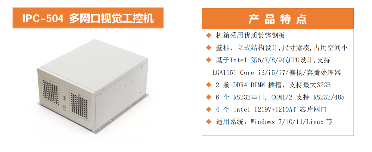

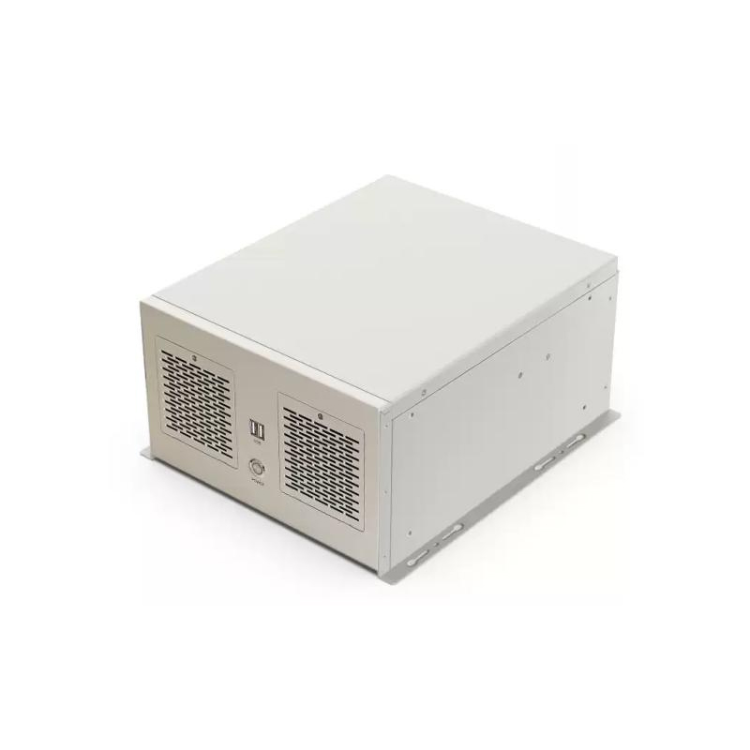

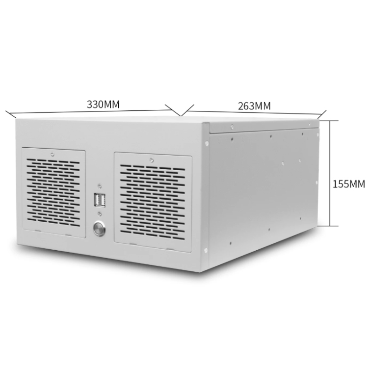

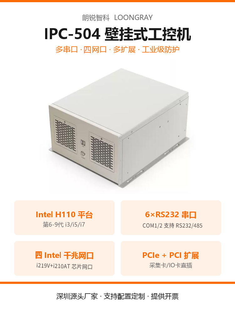

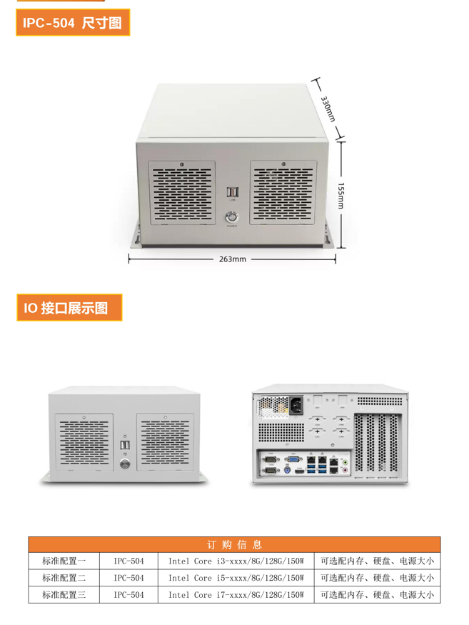

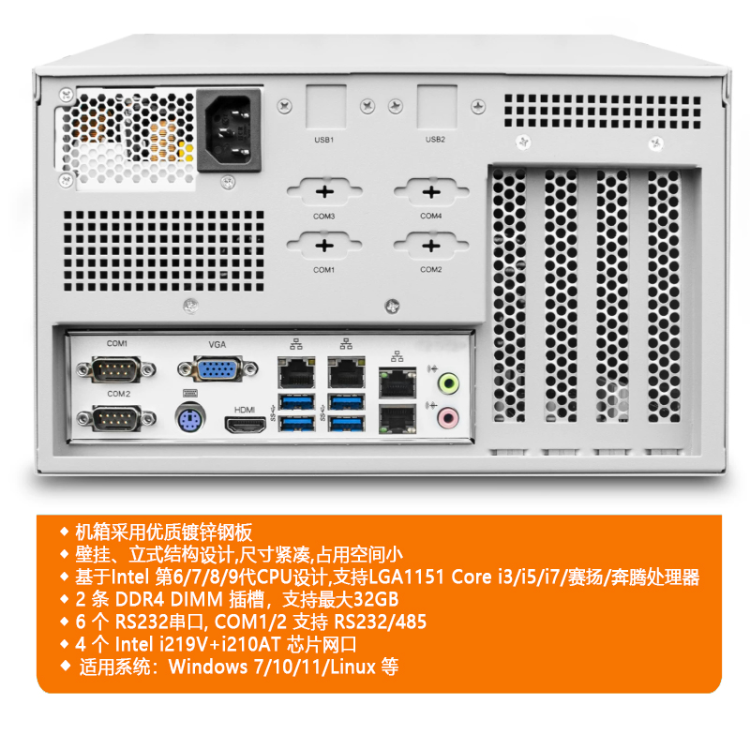

IPC-504 工控机 | Intel H110 平台 / DDR4 / 机器视觉专用整机
型号: IPC-504

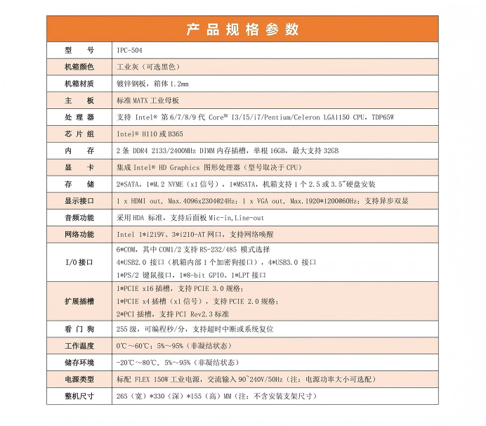

--- 产品参数 ---
  • 型 号 IPC-504
  • 机箱颜色 工业灰(可选黑色)
  • 机箱材质 镀锌钢板,箱体 1.2mm
  • 主 板 标准 MATX 工业母板
  • 处 理 器 支持 Intel® 第 6/7/8/9 代 Core™ I3
  • 芯 片 组 Intel® H110 或 B365
  • 内 存 2 条 DDR4 2133/2400MHz DIMM 内存插
  • 显 卡 集成 Intel® HD Graphics 图形处理器(型号
  • 存 储 2*SATA,1*M.2 NVME(x1 信号),1*MSA
