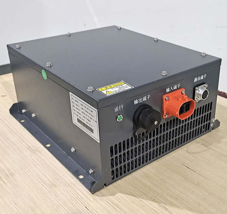

新能源车载逆变器XLYDC540-220-6.5KW
型号: XLYDC540-220-6.5KW
--- 产品参数 ---
  • 输入电压 DC280-850V
  • 输出电压 AC220V
  • 输出功率 6.5kw
--- 产品详情 ---
主要功能特性:
多重保护机制:过温自动降额、过流保护、短路保护、输入反接保护等
高可靠性:支持满负载不间断运行,可直接驱动空调、冰箱等感性负载
定制化控制:可选高/低电平使能版本,可加装急停装置
应用场景:新能源工程车、特种作业车辆的车载大功率取电系统
典型应用场景
新能源工程车、特种车辆的 220V 交流设备供电
车载工业级电动工具、生活设备取电
移动基站、野外作业等离网电力供应场景
核心参数:
参数项规格
输入电压DC 540V(兼容范围 280V~850V)
输出电压AC 220V / 50Hz 纯正弦波
额定功率6.5KW
整机效率约 92%~96%
输出电压精度±2%
谐波失真≤5%
工作温度-40℃ ~ 55℃
防护等级IP55~IP65(车载户外环境)

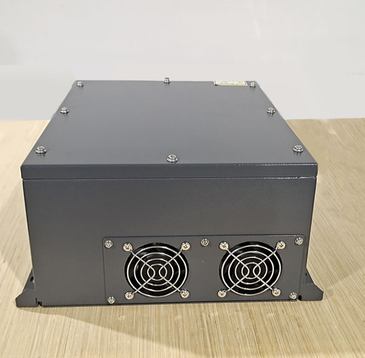

冷却方式智能风冷

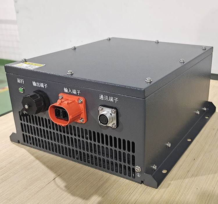

通讯接口支持 CAN 总线通讯
尺寸参考约 360mm×307mm×175~206mm(不同功率略有差异)
重量参考约 15~18KG
