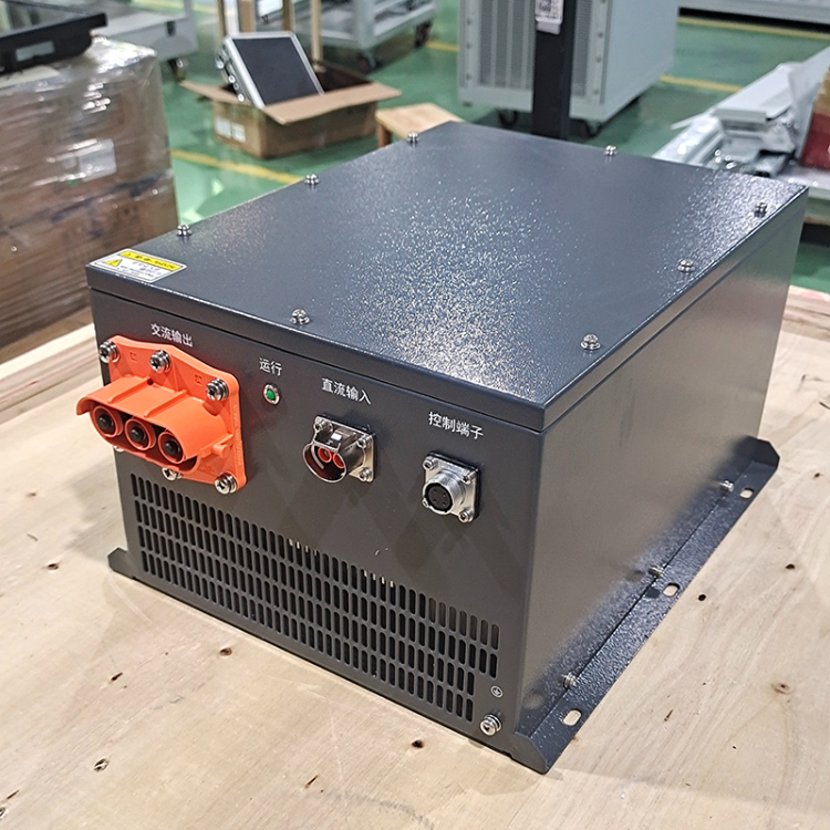

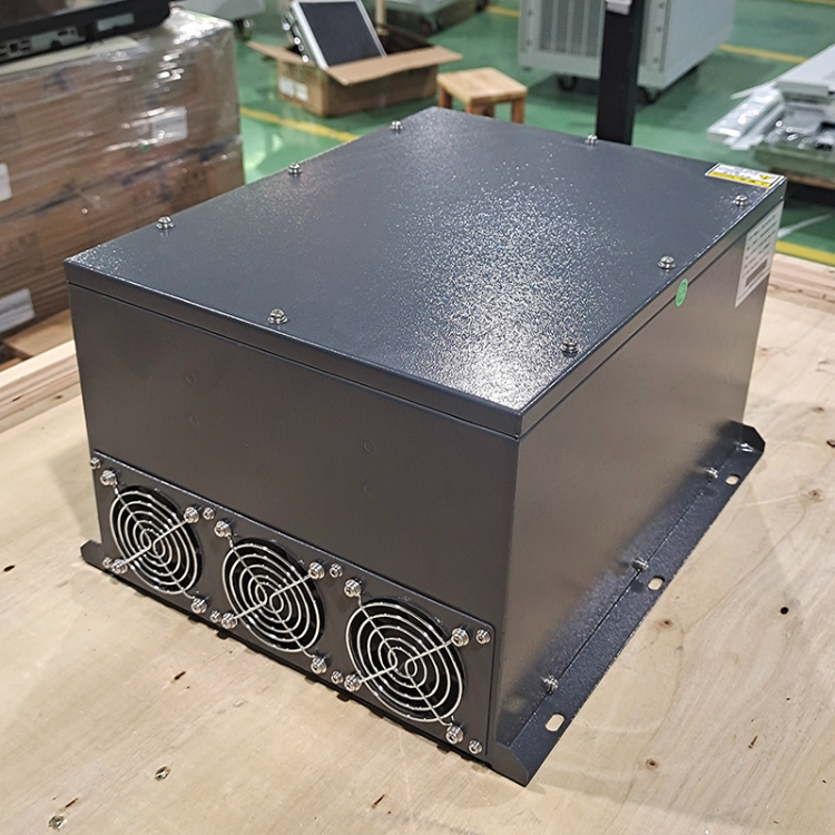

XLYDC540-220-15kw高压车载逆变器
型号: XLYDC540-220-15kw
--- 产品参数 ---
  • 直流输入电压 280-850V
  • 交流输出电压 220V
  • 输出功率 15KW
--- 产品详情 ---
xlydc540-220-15kw是一款‌15KW车载逆变器‌,相关基础信息如下:
  • ‌产品类型‌:大功率车载逆变设备
  • ‌核心参数‌:额定功率15KW,适配直流输入规格为540V,交流输出规格为220V
  • ‌应用场景‌:主要用于车载电力系统,可将高压直流电转换为常规220V交流电,为车载大功率用电设备供电
一、核心技术参数
  • ‌输入规格‌:直流额定电压540V,兼容电压范围280V~850V
  • ‌输出规格‌:交流额定电压220V/50Hz,纯正弦波输出,额定功率15KW
  • ‌工作效率‌:典型工况下整机效率约93%
  • ‌冷却方式‌:智能风扇强制风冷
  • ‌通讯方式‌:支持CAN总线通讯
  • ‌防护等级‌:IP65,适配车载复杂户外环境
  • ‌工作温度‌:-40℃~55℃宽温域运行
二、核心保护功能
  • ‌短路保护‌:触发后自动关机,故障排除后可自恢复
  • ‌输入反接保护‌:输入极性接反时自动锁止不工作,避免器件烧毁
三、典型适配场景
  • 适配新能源工程车、特种作业车辆的车载大功率取电需求
  • 可直接为车载220V工业级电动工具、大功率生活设备供电
  • 适配540V直流母线的新能源车辆储能系统逆变输出
