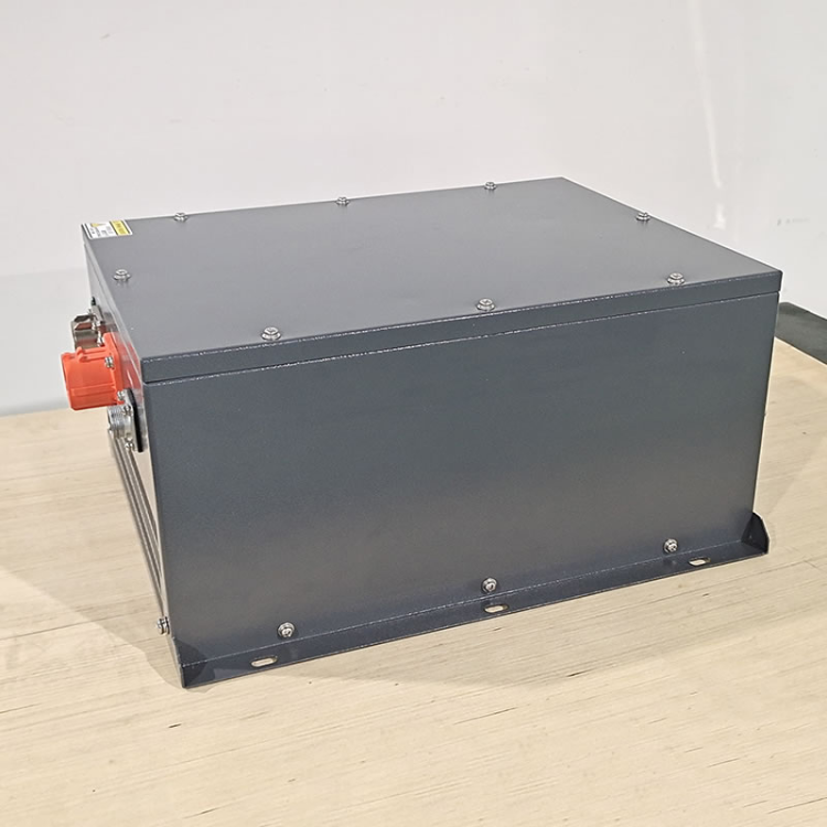

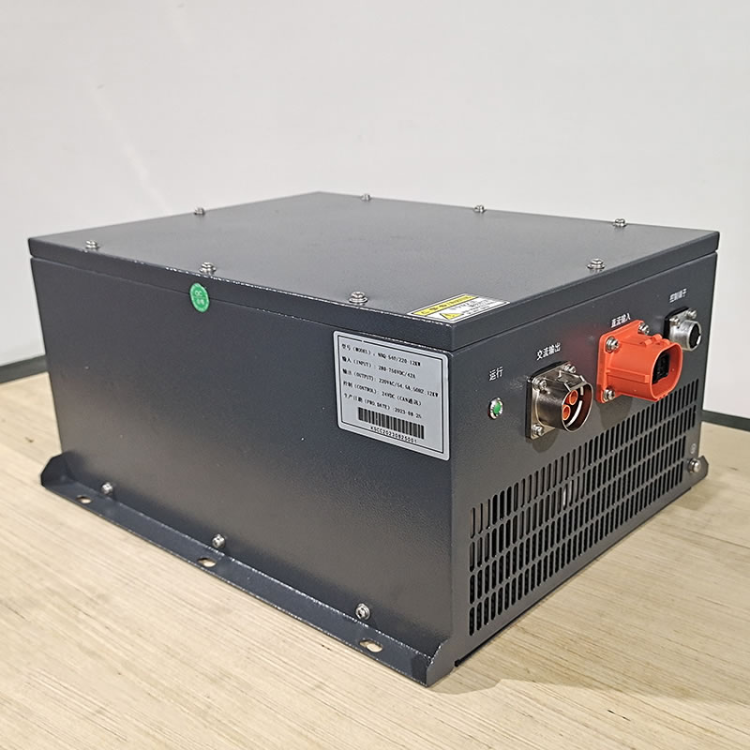

电动汽车锂电池逆变器XLYDC540-220-12KW
型号: XLYDC540-220-12KW
--- 产品参数 ---
  • 输入电压 DC280-850V
  • 输出电压 AC220V
  • 输出功率 12kw
--- 产品详情 ---
核心参数:
参数项规格
输入电压DC 540V(兼容范围 280V~850V)
输出电压AC 220V / 50Hz 纯正弦波
额定功率12KW
整机效率约 92%~96%
输出电压精度±2%
谐波失真≤5%
工作温度-40℃ ~ 55℃
防护等级IP65(车载户外环境)
冷却方式智能风扇强制风冷
通讯接口支持 CAN 总线通讯
尺寸参考约 360mm×307.5mm×175~206mm(不同功率略有差异)
重量参考
约 15~18KG
XLYDC产品系列代号(车载直流逆变系列)
540额定直流输入电压 540V
220额定交流输出电压 220V
12KW额定输出功率 12KW
