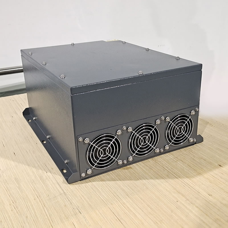

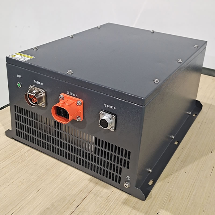

XLYDC540-220-10KW车载逆变器
型号: XLYDC540-220-10KW
--- 产品参数 ---
  • 输入电压 DC280-850V
  • 输出电压 AC220V
  • 功率 10kw
--- 产品详情 ---
XLYDC540-220-10kw是一款专为车载、船用等场景设计的大功率纯正弦波逆变器,核心信息如下:
一、核心技术参数
  • ‌输入规格‌:额定直流电压540V,兼容工作电压范围280VDC~850VDC
  • ‌输出规格‌:额定交流电压220V/50Hz,纯正弦波输出,额定功率10KW
  • ‌效率与性能‌:整机效率92%~96%,输出电压精度±2%,谐波失真≤5%
  • ‌物理规格‌:外观尺寸361.5mm×307.5mm×206.5mm,净重17.4KG
  • ‌环境适配‌:工作温度-40℃~55℃,防护等级IP55,支持最高4000米海拔运行
  • ‌冷却与通讯‌:风冷散热,支持CAN总线通讯
二、全维度保护机制
  • 具备过压、欠压、过温、过载、短路、输入反接6重防护
  • 过温时自动降额输出,故障排除后多数场景支持自恢复
  • 关机状态下电池漏电流仅5mA,低功耗表现优异
三、适配场景与特性
  • 适配新能源汽车、特种工程车、船舶、AGV工业车辆等场景
  • 可直接驱动空调、冰箱等感性负载,支持S9级满负载不间断运行10小时以上
  • 支持定制化控制逻辑,可选择高/低电平使能版本,也可加装急停装置
