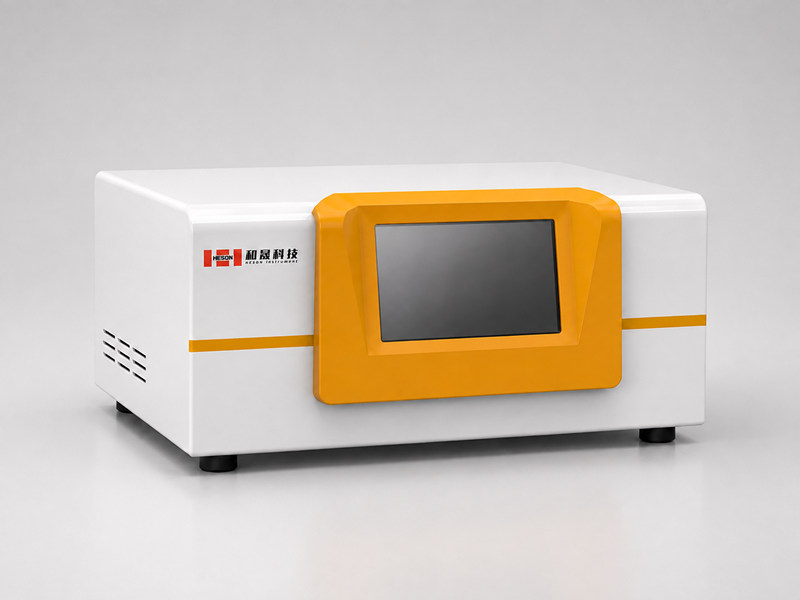

上海和晟 HS-TPS-500 瞬态平面热源法导热仪
型号: HS-TPS-500
--- 产品参数 ---
  • 型号 HS-TPS-500
  • 品牌 HESON/和晟
  • 产地 上海
  • 厂家 上海和晟仪器科技有限公司
--- 产品详情 ---
HS-TPS-500是一款面向材料研发、来料检验、生产过程控制及成品质量评价的热物性分析仪。仪器采用瞬态平面热源法(TPS),测试方法依据 ISO 22007-  2,可在兼顾测试精度、重复性与稳定性的同时 ,为企业建立经济、高效的导热性能质量控制方案。
通过配置相应的传感器与测试工装 ,仪器可用于固体、板材、 片材、块状材料、粉末、颗粒、膏体、凝胶及液体等多种形态样品的测试。一次测试可获得材料的导热系数、热扩散系数和体积比热容;结合样品密度,还可进一步换算质量比热容 ,为材料筛选、配方优化、批次一致性评价及产品质量控制提供完整的热物性数据支持。

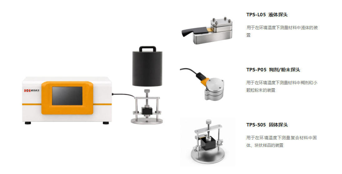

传感器配置
对称(双面)
标准
ISO 22007-2,GB/T32064
l 多参数同步表征:一次测试获得导热系数、热扩散系数和比热容等材料热物性参数。
l 宽范围材料适配:覆盖低导热保温材料及多种常规导热材料 ,满足科研、质检和生产检测需求。
l 200 轮连续测试:支持 1 ~200 轮无人值守连续测试 , 自动完成逐轮数据保存、统计汇总和平均值输出。
l 快速完成测量 :单次有效测量时间不超过 160 s ,有利于提高批量样品测试效率。
l 双探头配置:配备 2 支 TPS 测试探头 ,可根据样品特性和测试条件灵活选用。
l 全自动多温度测试 :配合高低温箱 ,可连续设置多个目标温度、恒温时间和测试轮数 , 自动完成温度切换、稳定控制、测试执行及结果归集。
l 自定义分析:支持选择有效数据区间和统计轮次 ,在完整保留原始数据的基础上重新生成结果及曲线。
l 薄膜与各向异性测试:支持单层、叠层薄膜及各向异性材料测试 ,记录样品厚度、层数、取向和装样信息 ,并输出对应热物性结果。
