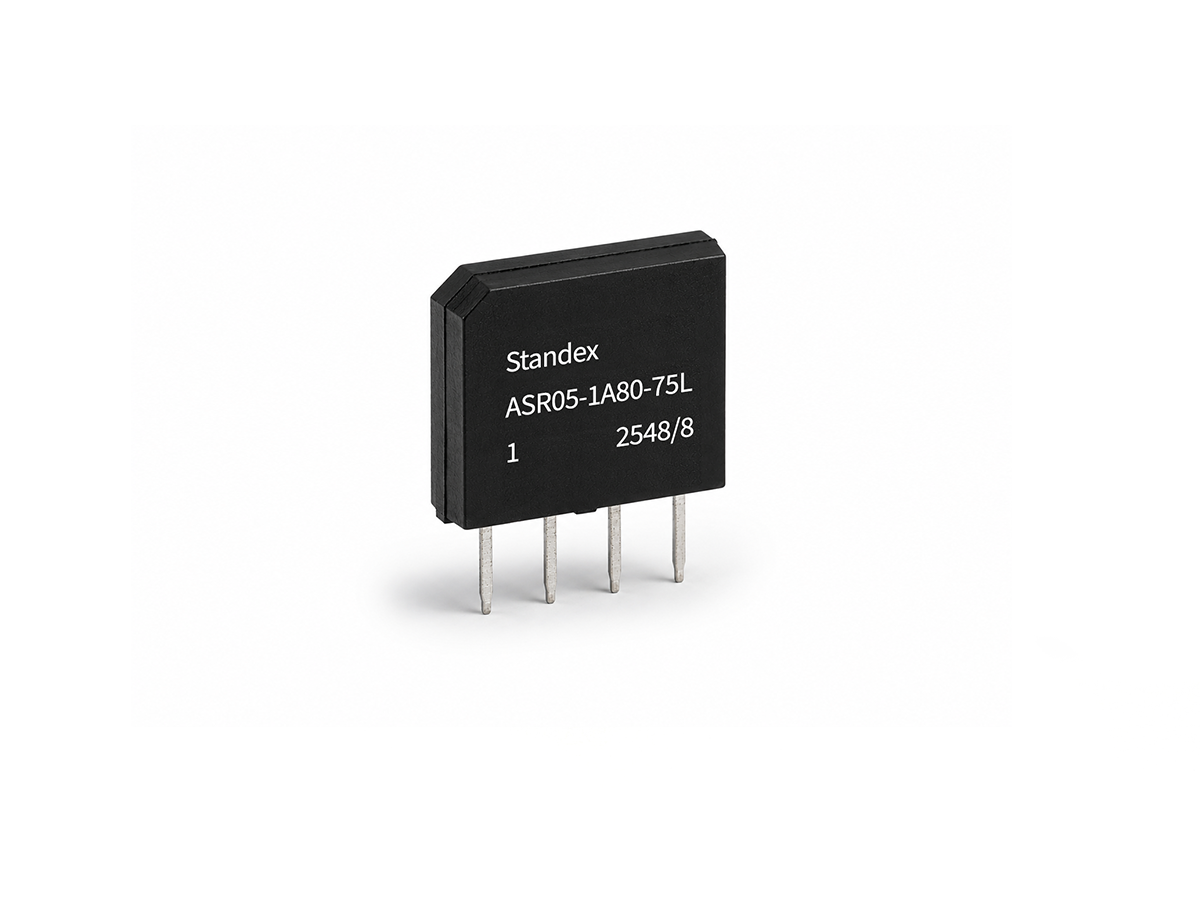

ASR 系列干簧继电器
型号: ASR
品牌: Standex Electronics(斯丹电子)
--- 产品详情 ---
A black rectangular Reed Relay from the ASR Series with four metal pins, labeled Standex ASR05-1A80-75L 1 2548/8, standing upright on a white background. by Standex Detect
ASR 系列是一款超小型、仪器级干簧继电器,专为高密度 PCB 布局以及紧凑电子系统中的精密开关而设计。ASR 系列非常适用于测试与测量、电信和安防应用中紧密堆叠的矩阵。
ASR 系列采用微型单列直插(SIL)封装,具备 SPST-NO(Form 1A)触点配置,并支持 5 VDC 线圈电压,线圈电阻最高可达 200 mΩ。其额定参数最高为 10 W、170 VDC 和 0.5 A,并包含内部磁屏蔽以及可选二极管保护,以提升信号完整性与可靠性。UL 认证确保符合全球安全标准。

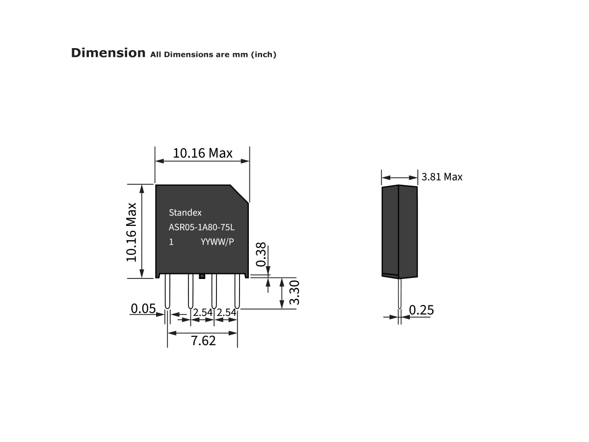

规格
线圈电压 (VDC)5
线圈电阻 (mΩ)200
触点形式1A (SPST) 常开 (N.O.)
额定功率最大值10W/170VDC/0.5A
