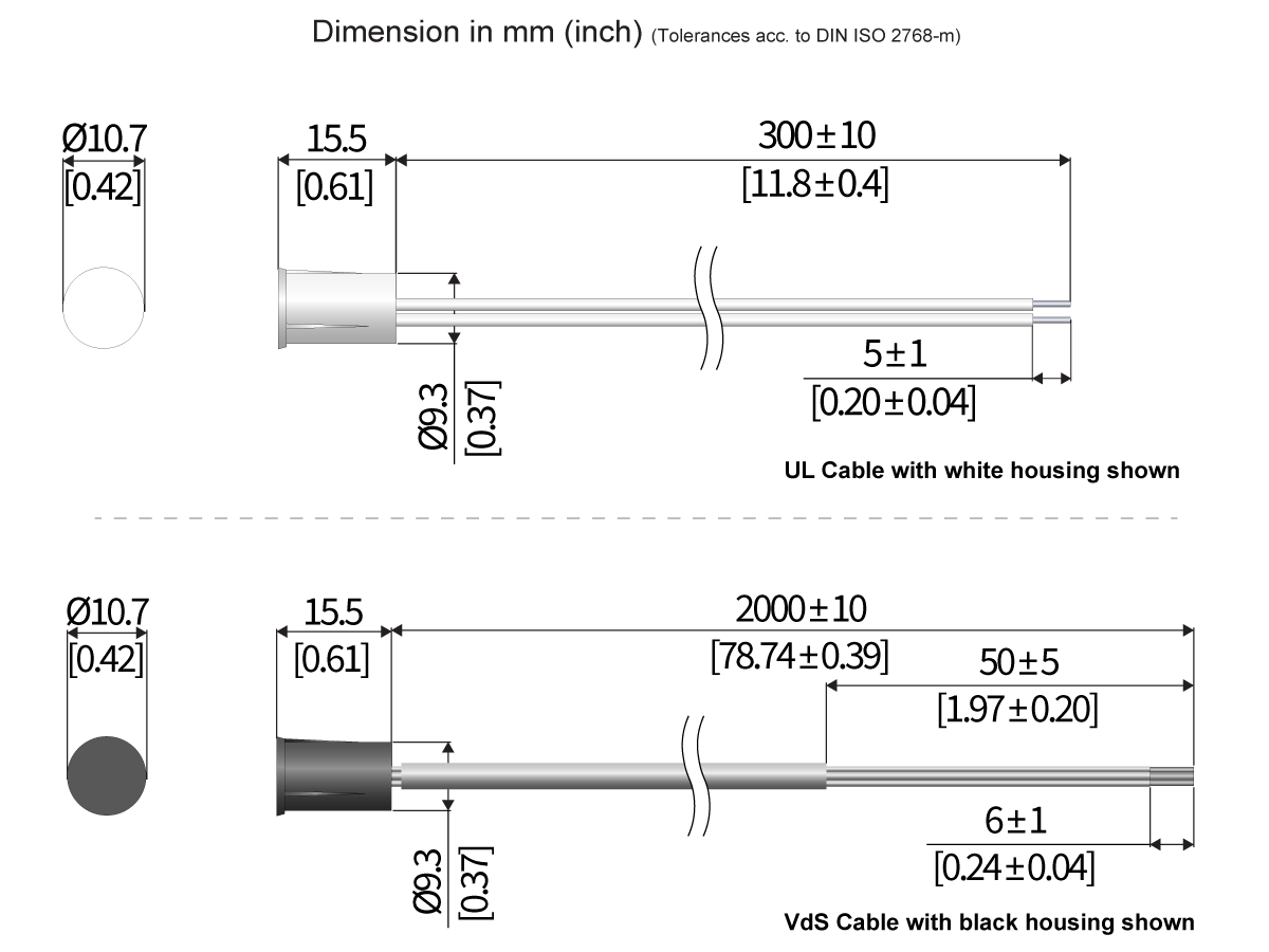

MK36系列干簧传感器
型号: MK36
--- 产品详情 ---
一款微型嵌入式磁性传感器,设计用于安装在 ø3/8” 孔中;使用适配器时,也可安装在 ø3/4” 孔中。使用适配器时,传感器设计为压入式安装,通过挤压筋条将传感器固定在安装孔内。该传感器配有匹配磁体。外壳提供白色和黑色两种,同时提供电缆选项:2 芯 UL 认证电缆,或带防破坏回路且符合 VdS 要求的电缆。
该传感器通常与匹配的 M36 磁体配对使用;也可与 M37、M38 磁体配对,以获得更大的开关距离。
规格
触点形式1A(SPST)常开(N.O.)
工作范围10-20 AT
额定功率最大值3W/30VDC/0.2A
应用领域
  • 工业设备、楼宇安防与监控、家用电器
  • 门禁与访问控制、窗户监测、设备门检测、电器门检测
Technical drawing showing dimensions of two cylindrical cables: one with a white housing (top) and one with a black housing (bottom), typically used in mk36 series reed sensor assemblies. Measurements are in millimeters and inches. by Standex Detect
