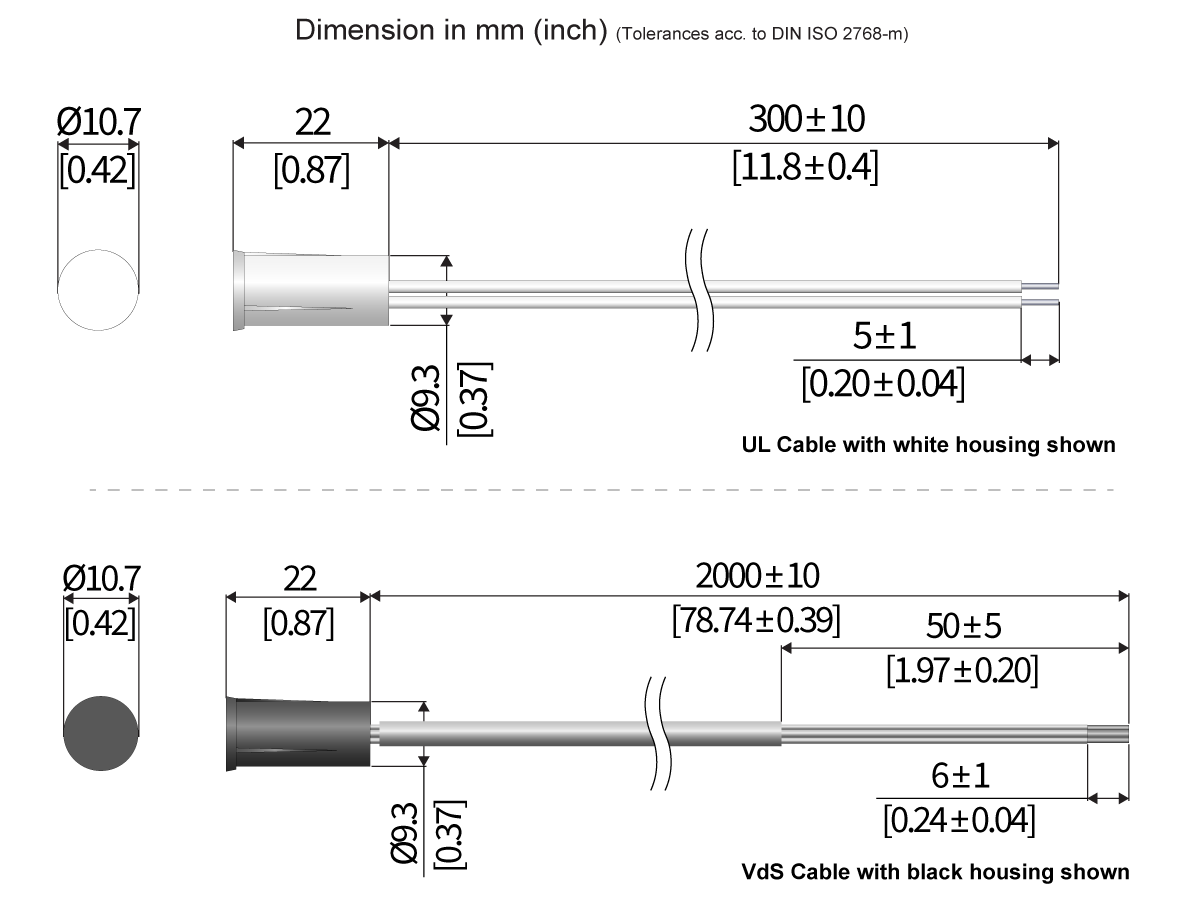

MK37系列干簧传感器
型号: MK37
--- 产品详情 ---
一款嵌入式磁性传感器,设计用于安装在 ø3/8” 孔中,或在使用适配器时安装在 ø3/4” 孔中。该传感器采用压入式安装设计,利用压溃筋条将传感器固定在安装孔内,同时配套使用相匹配的磁体。外壳提供白色和黑色两种选择,并提供电缆选项:2 芯 UL 认证电缆,或带防破坏回路的符合 VdS 规范电缆。
该传感器通常与配套的 M37 磁体搭配使用;也可与 M36 磁体搭配以缩短开关距离,或与 M38 磁体搭配以获得更大的开关距离。
规格
工作范围10-20 AT
触点形式1A (SPST) 常开 (N.O.)
额定最大功率10W/180VDC/0.5A
触点形式1B (SPST) 常闭 (N.C.)
额定最大功率3W/30VDC/0.2A
应用领域
  • 工业设备、楼宇安防与监控、家用电器
  • 门禁与访问控制、窗户监测、设备门检测、电器门检测
Technical drawing showing side and end views of two cables (UL with white housing, Vds with black housing), labeled with millimeter and inch dimensions for the mk37 series reed sensor, including cable lengths, diameters, and tolerances. by Standex Detect
