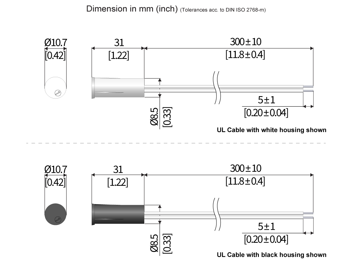

MK38系列干簧传感器
型号: MK38
--- 产品详情 ---
一种嵌入式磁性传感器,设计用于安装在 ø3/8” 孔内,或在使用适配器时安装在 ø3/4” 孔内。该传感器采用压入式安装方式,利用筋条将传感器固定在安装孔中,并配套匹配的磁铁。外壳提供白色和黑色两种,同时提供线缆选项:2 芯 UL 认证线缆,或符合 VdS 的带防破坏回路线缆。带防破坏回路线缆。
该传感器通常与配套的 M38 磁铁搭配使用,或可与 M36 和 M37 磁铁搭配,以缩短开关距离。
规格
工作范围10-20 AT
触点形式1A (SPST) 常开 (N.O.)
最大额定功率10W/180VDC/0.5A
最大额定功率100W/300VDC/1.0A
触点形式触点形式 1B (SPST) 常闭 (N.C.)
1C (SPDT) 单刀双掷
最大额定功率3W/30VDC/0.2A
应用领域
  • 工业设备、楼宇安防与监控、家用电器
  • 门禁与访问控制、窗户监测、设备门检测、电器门检测
Technical drawing of two UL cables for the mk38 series reed sensor, one with a white housing and one with a black housing, showing dimensions in mm (and inches). Length: 300±10 mm, diameter: 10.7 mm, with detailed measurements. by Standex Detect
