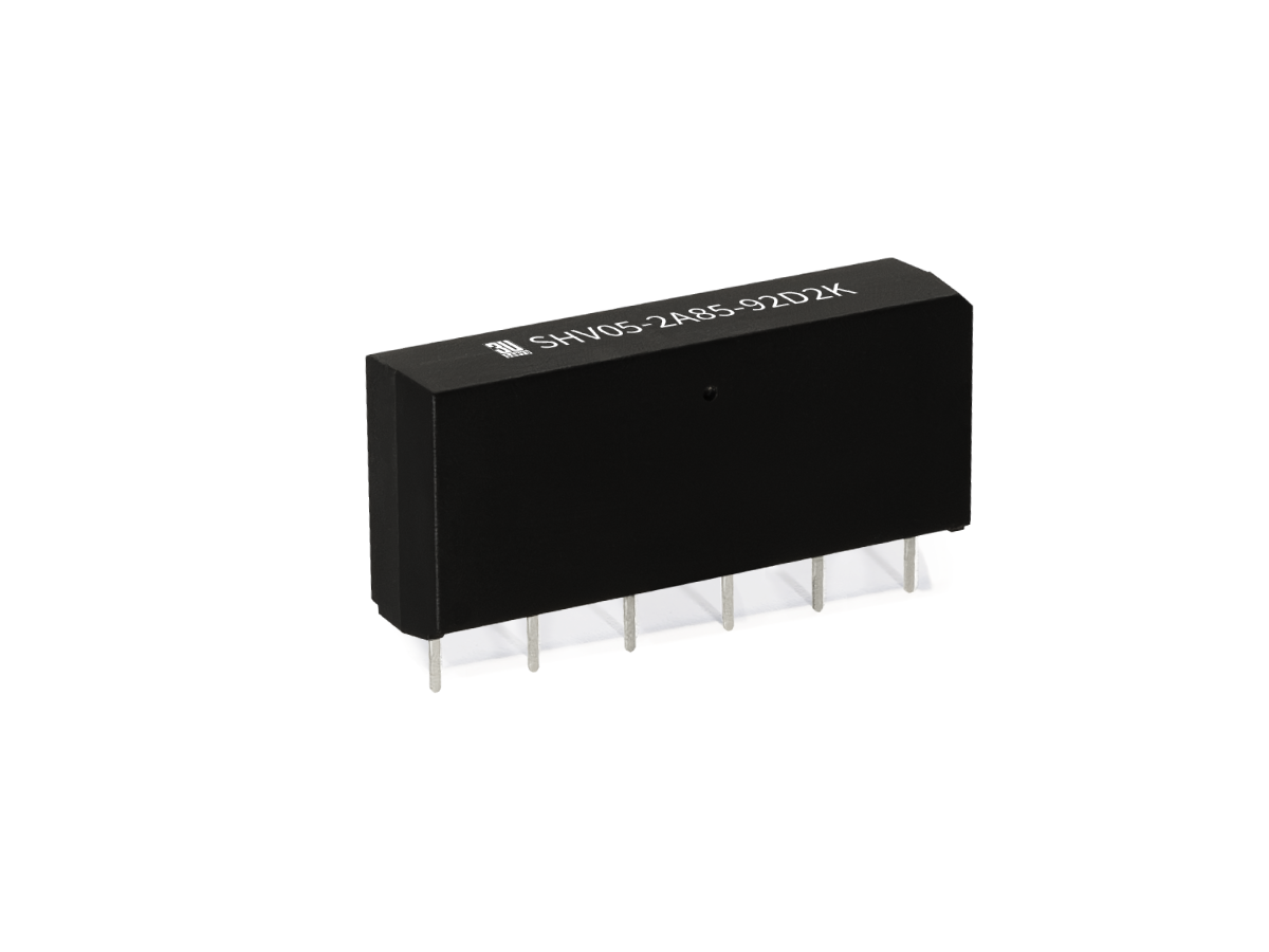

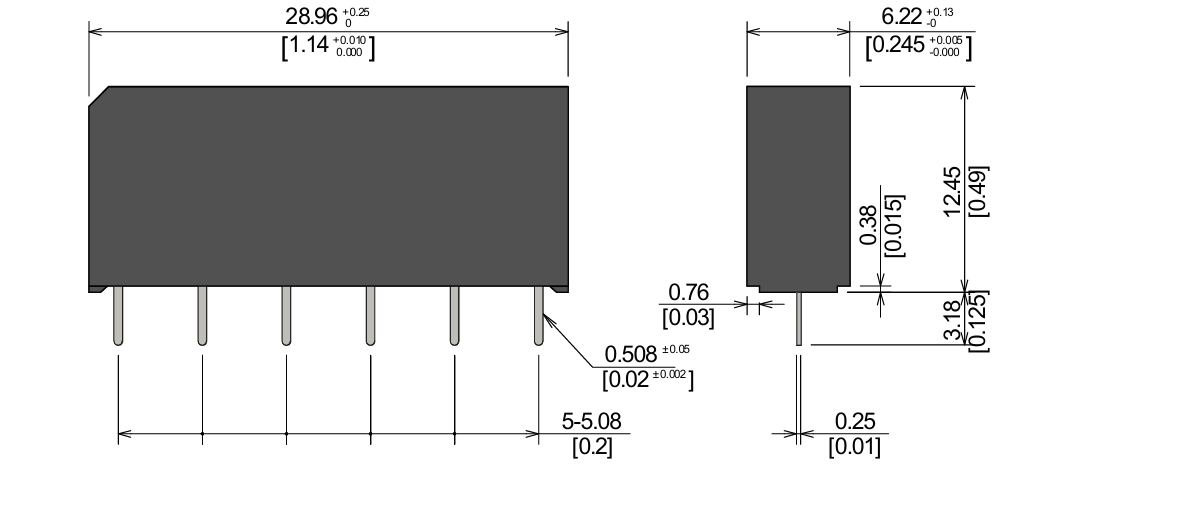

SHV-2A 系列干簧继电器
型号: SHV-2A
--- 产品详情 ---
A black rectangular electronic component from the SHV-2A Series, featuring six metal pins and labeled SHV05-2A85-92L2K in white text on the top, resembles a typical Reed Relay design. by Standex Detect
SHV-2A 是一款高压双触点(Form 2A)、单列直插(SIL)干簧继电器,专为 ATE 设计,采用紧凑封装,适用于高密度、多通道矩阵。SHV-2A 系列切换电压高达 1,000 VDC,击穿电压最高可达 2,000 VDC,或可按需提供 3,000 VDC,可在自动化测试设备(ATE)、EV / ESS、医疗测试系统以及电力电子等严苛应用中,提供高压性能、卓越绝缘能力和出色的信号保真度。
SHV-2A 系列采用模塑外壳封装,提供超高绝缘电阻(典型值 1TΩ),以保障测量完整性与安全性。其独特的紧凑外形搭配双高压触点,使其非常适合空间受限的设计。提供 DPST-NO(2 Form A)触点配置,线圈电压为 5 VDC,并可选配二极管以提升性能。
符合 IEC 61810 认证
规格
线圈电压 (VDC)05
线圈电阻 (Ω)225
触点形式2A
最大额定功率100W/1,000VDC/1A
应用领域
自动化测试设备(ATE)、高压电缆与线束测试、半导体测试系统、PCB 功能测试、电池与储能测试等。
