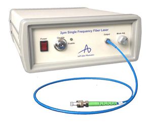

2微米连续单频激光器2µm 2um Single Frequency Fiber Lasers (1950nm CW)
型号: AP-SF
--- 产品详情 ---
2微米单频激光器2 µm Single Frequency Fiber Lasers (1950nm CW)
近期推出的2μm光纤激光器设计紧凑、效率高、维护成本低、安装方便,和其他大部分传统固体激光器比eachwave有更多优势。
应用:
  • 雷达
  • 气体传感
  • 频率转换
  • 研究和开发
主要特性:
  • 单纵模
  • 光谱线宽非常窄
  • 单模式光纤传输
  • 交钥匙设备,无需维护
AP-SF
AP-SF1
工作模式
CW
CW
工作波长
1950 nm (eachwave  1900-2100 nm)
波长精确度
±1 nm (可自定义精度)
±1 nm (可自定义精度)
最大输出功率
30 mW(其他功率可选)
5 W(其他功率可选)
光谱线宽
< 50 kHz
50 kHz
频率稳定性
+/- 100 MHz 每分
+/- 100 MHz 每分
光束质量(M2 )
< 1.1
< 1.3
输出偏振
线性偏振
自由偏振(可选项: 线性偏振)
调谐范围
200 MHz, ~ 20 MHz/V  with PZT(eachwave 可选)
200 MHz, ~ 20 MHz/V  with PZT (可选)
热调谐范围
0.3 nm(可选)
0.3 nm (可选)
输出光纤
Panda PM1550光纤, 3 mm  jacket, 光纤长度1 m, FC/APC 连接器
光学光纤或光纤准直器取决于功率参数和客户要求,光纤长度  1 m.
冷却方式
强制风冷
强制风冷
