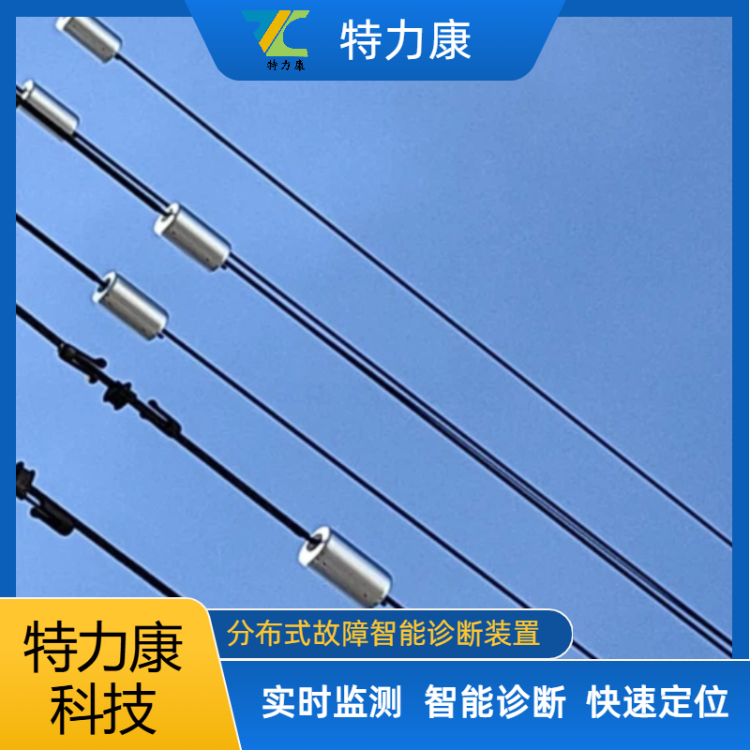

产品别称:分布式故障诊断装置、输电线路故障监测系统、分布式故障定位装置、输电线路分布式故障监测装置、输电线路故障精确定位装置
TLKS-PMG-DSC输电线路故障精确定位装置凭借高精度定位、全天候实时监测、故障全程溯源、智能化分析研判四大核心优势,成为电力行业线路运维的核心优选设备。传统输电线路故障排查多依赖人工巡线,存在排查范围广、效率低、耗时长、定位误差大等弊端,故障停电后难以快速锁定隐患点位,极易造成长时间停电,影响供电可靠性。而该系统突破传统人工运维短板,依托分布式感知与智能算法,可提前预警线路隐患、精准锁定故障点位、自动留存故障数据,适配复杂地形输电线路运维场景,大幅提升电网故障处置效率与运维智能化水平,因此广泛应用于各级电网运维工程。其核心价值主要体现在以下方面:
工作原理
TLKS-PMG-DSC输电线路故障精确定位装置通过布设在输电线路沿线的分布式监测终端,24小时不间断捕捉线路运行过程中的放电异常、故障行波等各类电气信号,初步判定故障大致区间。所有监测数据通过无线网络实时上传至系统主站,同步推送至配电所与调度中心。后台依托智能分析算法对故障波形、运行数据进行深度解析,精准校准故障点位,区分常规隐患与突发性故障,最终输出精准的故障位置与故障类型报告,指导运维人员靶向巡线、快速抢修,极大缩短故障处置时长。
核心功能
  1. 实时隐患预警:全天候监测线路微弱放电、异常波动等隐性隐患,结合历史运行数据智能研判风险等级,提前预判潜在故障,实现隐患前置防控,避免突发性停电事故。
  2. 高精度隐患定位:针对线路潜在隐患点位进行精准锁定,定位误差控制在±300米以内,大幅缩小人工排查范围,提升隐患排查效率。
  3. 智能故障定位:线路发生短路、接地等突发故障时,系统可快速完成故障分析与精准定位,秒级输出故障信息,解决传统全线盲查的难题。
  4. 完整故障录波:可完整记录故障发生瞬间线路各点位的工频波形与行波波形,留存完整故障数据,为故障溯源、原因分析、运维优化提供可靠数据支撑。
技术参数一览
1、适合线路电压等级:交流35kV~750kV输电线路
2、故障定位精度: ≤ 300米
3、故障区间定位可靠性:≥95%
4、行波采样率:≥30公里
5、环境温度:-40℃-85℃
应用价值
彻底革新了传统输电线路故障运维模式,实现从“故障后被动排查”向“隐患前主动预警、故障后精准处置”的转变。一方面可提前识别线路隐性隐患,从源头降低线路故障停电概率;另一方面故障发生后可快速锁定点位,大幅缩短巡线与抢修时长,有效提升供电稳定性与可靠性。同时,完整的故障录波数据可为电网运维复盘、线路改造、风险研判提供数据支撑,有效降低电网运维人力成本,提升电网智能化、精细化运维水平。
