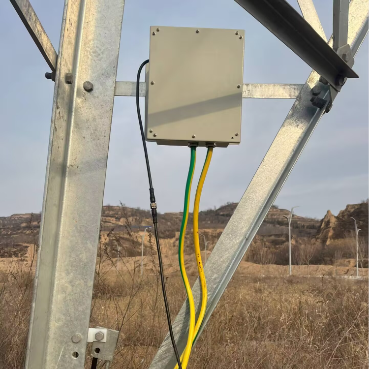

输电线路接地电阻智能监测装置 特力康钳表法接地电阻监测装置
型号: TLKS-PLGS
品牌: telikang(特力康)
--- 产品参数 ---
  • 测量法 钳表法
  • 防护等级 IP65
  • 供电方式 太阳能+锂电池
  • 通讯方式 4G
  • 工作环境 -20℃-55℃
--- 产品详情 ---
产品别称:输电线路接地电阻监测装置、输电线路接地电阻智能监测装置、钳表法接地电阻监测装置
TLKS-PLGS输电线路接地电阻智能监测装置具备在线无损检测、测量精准高效、安全系数高、适配场景广、智能远程监测等诸多核心优势,是输电线路防雷运维的智能化专用设备。传统杆塔接地电阻检测依靠人工现场作业,不仅作业强度大、检测效率低下,人工操作极易产生测量误差,且无法实现常态化监测,难以及时发现接地系统锈蚀、老化、失效等隐性缺陷。而TLKS-PLGS装置摒弃传统人工检测弊端,无需断电、无需布设辅助接地极,依托全自动在线监测技术,可全天候采集接地电阻数据,搭配4G远程传输与北斗定位功能,实现接地隐患精准排查、远程管控,大幅提升输电线路接地系统运维效率,有效规避雷击跳闸事故,广泛应用于电网输电运维场景。其核心价值主要体现在以下方面:
工作原理
TLKS-PLGS输电线路接地电阻智能监测装置基于回路电阻检测原理实现精准监测,依托内置高精度传感模块,向杆塔接地回路主动输出激励脉冲信号,通过感应回路产生的电势与电流参数,结合R=E/I运算公式,精准测算出实时接地电阻数值。相较于传统人工测量方式,设备无需接触被测设备、无需断电停机,也无需人工布设辅助接地极,全程采用非入侵式在线监测模式。终端采集的所有数据可实时汇总分析,并通过4G网络远程上传至监测中心上位机,运维人员可远程查看数据、定位点位、排查隐患,既规避人工操作误差,又大幅提升接地电阻检测的时效性与准确性。
核心功能
  1. 高效快速测量:省去人工布设电极、现场接线等繁琐步骤,设备自动完成数据采集测算,大幅提升接地电阻检测效率。
  2. 作业安全可靠:采用非接触式监测方式,无需人工近距离操作设备,从根源规避高空、高压作业带来的安全风险。
  3. 场景适配广泛:通用性极强,可适配各类输电杆塔接地系统,能够稳定应用于高压电力运维场景。
  4. 全天候实时监测:支持24小时不间断在线监测,实时捕捉接地电阻数值异常变化,便于运维人员及时开展检修维护工作。
  5. 非入侵式运行:监测过程无需中断电力设备运行,无设备改造损伤,适配对设备运行稳定性要求较高的场景。
技术参数
  1. 测量法:钳表法
  2. 防护等级:IP65
  3. 供电方式:太阳能+锂电池
  4. 通讯方式:4G
  5. 工作环境:-20℃-55℃
应用价值
TLKS-PLGS输电线路接地电阻智能监测装置彻底革新了传统杆塔接地系统运维模式,将人工定期抽检升级为全自动在线常态化监测,有效解决了传统检测效率低、误差大、隐患滞后的难题。设备无需停机作业、无需人工值守,大幅降低电力运维人力成本与作业风险,精准识别接地系统老化、失效、电阻超标等隐患,有效降低输电线路雷击跳闸事故发生率,显著提升电网供电稳定性与可靠性,为输电线路防雷运维精细化、智能化升级提供有力支撑。
