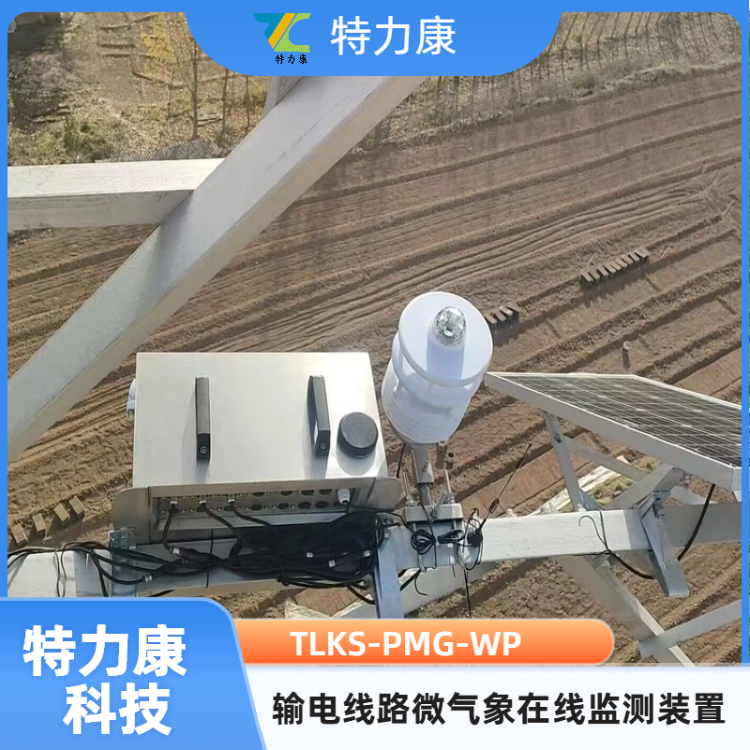

电力气象多要素智能监测设备 输电线路气象灾害预警装置
型号: TLKS-PMG-WT
品牌: telikang(特力康)
--- 产品参数 ---
  • 供电方式 太阳能+蓄电池
  • 通讯要求 4G全网通
  • 工作电压 DC12V
  • 工作电流 <100mA
--- 产品详情 ---
产品别称:架空输电线路微气象监测装置、输电线路气象灾害预警装置、电力气象多要素智能监测设备
TLKS-PMG-WT电力气象多要素智能监测设备是专门针对输电线路环境研发的高精度气象感知与预警设备,主要用于全天候、不间断采集线路周边温度、湿度、气压、风速、风向、雨量、光辐射等全套微气象参数,通过智能数据分析预判气象隐患对线路运行的影响,实现气象风险提前预警、远程可视化管控。相较于普通区域气象监测设备,该装置优势显著:常规气象站仅能提供大范围区域气象数据,空间精度低,无法匹配山脊、风口、河谷等线路局部特殊微气候;而本设备直接部署于输电杆塔,贴近线路运行环境,可采集线路廊道精细化、全维度气象数据,数据更贴合线路真实工况,且具备抗电磁干扰、超低功耗、无人值守、电网平台适配等专属能力,针对性解决输电线路气象风险监测不准、参数单一、预警滞后的行业痛点。其主要功能和技术如下:
工作原理
TLKS-PMG-WT电力气象多要素智能监测设备采用前端感知、数据处理、远程传输、后台研判的一体化工作机制。设备搭载高精度传感模块,部署于输电杆塔之上,24小时自动采集线路周边各项微气象原始数据。主机对采集的信息进行数字化处理、降噪压缩与编码优化,剔除无效干扰数据后,通过无线网络将有效数据实时上传至监控中心。运维人员可通过电脑、手机客户端随时查看各监测点位的实时气象数据与设备运行状态,后台系统结合历史数据与安全阈值智能分析,一旦识别异常气象风险,即刻触发预警提示,协助工作人员快速开展应急处置,规避气象因素引发的线路安全事故。
产品功能
  1. 智能数据运算分析:可对采集的原始气象数据进行深度运算处理,转化为直观、可参考的标准化气象参数,精准反映线路周边微气象环境特征。
  2. 长效数据循环存储:支持监测数据循环存储,可完整留存至少30天的微气象监测数据,为线路工况分析、隐患溯源、运维复盘提供数据支撑。
  3. 多维度状态监测输出:可同步输出微气象参数、设备电源电压、机身工作温度、心跳包等运行数据,全方位反馈设备及线路环境运行状态。
  4. 自主故障恢复:具备设备运行自诊断能力,可主动识别运行故障、程序异常等问题,并自动启动修复机制,保障设备持续稳定在线运行。
  5. 远程智能管控:可动态响应后台远程指令,支持时间查询与设置、数据主动请求、设备远程复位等操作,大幅简化现场运维流程。
  6. 数据安全加密传输:内置专属安全加密芯片,对所有传输数据进行加密防护,可无缝对接各省电力运维平台,保障数据传输安全合规、可溯源。
技术参数
  1. 供电方式:太阳能+蓄电池
  2. 通讯要求:4G全网通
  3. 工作电压:DC12V
  4. 工作电流:<100mA
应用价值
弥补了传统区域气象监测无法适配线路局部微气候监测的短板,实现输电线路气象风险从被动处置向主动预判的转变。通过精准、实时的微气象数据监测,可有效规避气象突变引发的各类线路故障,大幅提升电网防灾抗风险能力。设备超低功耗、免频繁运维、适配性强,有效降低人工巡检压力与野外运维成本,同时标准化、加密化的数据传输模式,可助力电网构建数字化、精细化的气象运维体系,为线路状态检修、负荷优化、灾害预警提供精准的数据支撑。
