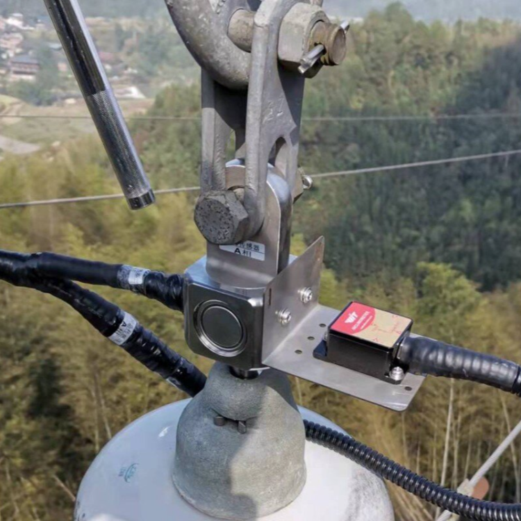

TLSK-PMG-FB100输电线路冰害监测系统是一款针对输电线路冬季覆冰隐患专项研发的智能监测设备,主要用于全天候在线采集输电导线覆冰载荷、杆塔倾斜、环境气象等关键数据,通过智能模型换算导线等值覆冰厚度,实现线路覆冰状态实时监测、异常隐患提前预警。装置可精准识别线路覆冰过载风险,解决低温潮湿季节线路覆冰隐患排查难、人工巡检滞后、隐患预判不准等问题,是保障冬季输电线路安全稳定运行的专用智能化设备。其主要功能和技术如下:
运行机制

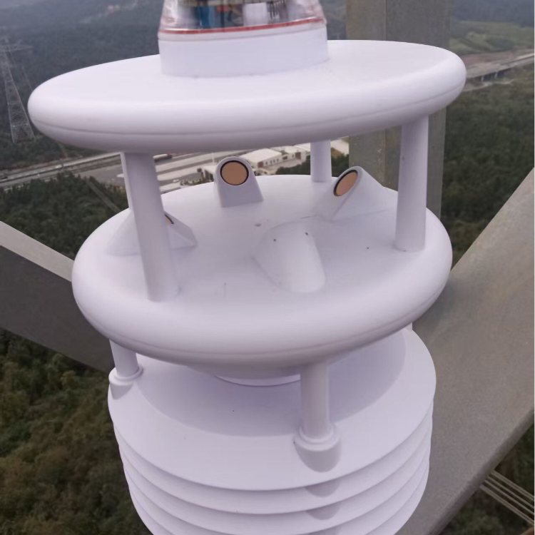

TLSK-PMG-FB100输电线路冰害监测系统将拉力传感器部署于绝缘子串与杆塔横梁之间,精准采集导线实时载荷拉力数据,同时搭配气象传感器同步捕捉现场温度、湿度、气压等环境参数,同步监测杆塔倾斜角度。设备搭载30倍光学变焦摄像头,可实时拍摄线路现场画面,全方位记录线路运行状态。所有采集的原始数据经设备终端预处理后,通过无线网络实时上传至监控中心,后台系统依托专业覆冰监测模型完成数据演算、分析与比对,精准测算导线等值覆冰厚度,一旦识别覆冰过载、参数异常等隐患,即刻输出预警信息,助力运维人员快速处置,规避覆冰灾害事故。
